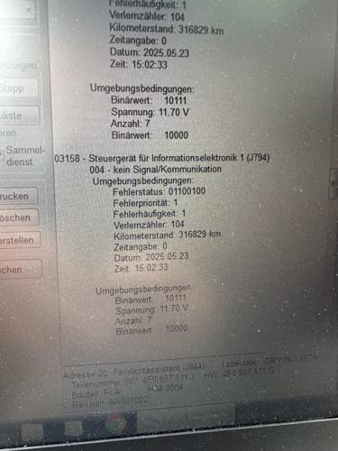

Hallo leute,
bei meinen q7 4l fährt das MMI ständig hoch und runter, mein verstärker war vor jahren schon defekt den habe ich elektrisch abgesteckt und die lwl überbrückt, trotzdem besteht irgendwo ein problem, im Anhang ist die Ringbruchdiagnose zu sehen. danke im vorraus. mfg

Wie genau?
Erscheint nur das Audi Logo, oder die normale Anzeige, kommt kurz Ton?
Laut der RBD funktioniert weder Elektronisch noch Optisch!
Ich vermute das Bedienteil, ist da mal Flüssigkeit drauf gekommen?
Funktionieren die Tasten alle bzw klemmt keine?
also das MMI fährt hoch bleibt auch für paar min an , dann stürtzt es ab, das bedientteil leuchtet und funktioniert wurde von mir auch zerlegt, waren keine sichtbaren schäden zu erkennen wie durch flüssigkeit, jedoch ist das auch manchmal aus und leuchtet nicht, ich finde es nur kommisch dass ich durch die RBD nicht den fehler eingrenzen kann sondern alles einmal tod ist, deutet das nicht dann auf das Most steuergerät ? danke im vorraus

Dann wirds schwierig.
Wenn das Bedienteil manchmal nicht leuchtet das System aber eingeschalten ist würde ich bei der Bedien und Anzeigeeinheit anfangen.
War das System an als du die RBD durchgeführt hast?
Wenn nicht ist das normal das bei allen STG keine Verbindung.
Hab ähnliches Problem bei meiner Quh…
Kann nur das Diagnose Interface auslesen alle andern Steuergeräte die danach kommen kann ich nicht auslesen.. Bilder hab ich mit zugefügt… habe schon Ringbruch Diagnose gemacht und Mit LWL Schlaufen versucht das kaputte STG zu lokalisieren… nichts… ps: 11,7 V waren es am Ende. Habe das Auto über 2 Stunden auf Zündung gehabt.. Batterie ist sonst neu/voll

danke erstmal für die ganten antworten, werde den wagen sobald ich zu hause bin nochmal auslesen und drauf achten dass das mmi hochgefahren ist, denke dass ich das schon gemacht habe aber werde es nochmal versuchen bei dir chriza6 ist es eindeutig dein verstärker hat einen defekt, bestimmmt abgesoffen durch undichtes panorama, bau die kofferraum abdeckung rechts aus und berichte mal 👍
