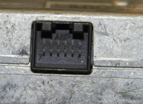

Aber bei deinen Bildern:
RNSE:
B-Stecker ext Connector:
Pin 1, 2 und 7 sind genau bei dem Stecker belegt, nur passt das halt dann so nicht beim RNSE...
Weiß nicht ob du mich verstehst: Der Stecker an sich (blau) passt beim RNSE und soll eben auch beim Concert Symphony ab KW 22/08 passen weil die ab da anscheinend auch Quadlock haben. Und genau da brauch ich jetzt was auf Pin 1,2 und 7 reingeht beim Concert/Symphonie. Weil dann kann ich diese 3 Pins an die entsprechenden Pins bei meinem RNSE blauen Stecker dazupinnen...
Ok?

Ah, ja. Ich würde folgendes machen:
Kabelsatz nehmen und mit einem Multimeter die Kabel messen.
Da beim großen schwarzen Stecker die Belegung bekannt ist
1 - Terminal 31
2 - CAN Bus Low (Infotainment)
4 - NF right (low frequency) to radio -R-
7 - Terminal 30
8 - CAN Bus High (Infotainment)
9 - NF left (low frequency) to radio -R-
10 - NF earth (low frequency) to radio -R-
kannst Du hinter die Liste quasi Deine Farben am blauen Quadlock schreiben.
Unabhängig von der Belegung am Symphony würde ich dann
Kabel NF right an RNSE B9
Kabel NF left an RNSE B8
Kabel NF earth an RNSE B2
pinnen.
CAN high und low sind klar (echt, haben wir Infotainment CAN??).
Terminal 30 = Dauerplus
Terminal 31 = Masse
Hope it helps ... Für Rauchzeichen keine Gewähr :-))
Gruß Thomas

Sodale, es geht weiter:
Umgepinnt hab ich´s jetzt so dass es auch logisch ist:
Stecker AMI:
Gelbes Kabel vom AMI STecker Pin 9 auf blauen Stecker RNSE Pin 8 (NF in links)
Grünes Kabel vom AMI Stecker Pin 4 auf blauen Stecker RNSE Pin 9 (NF in rechts)
Graues Kabel vom AMI STecker Pin 10 auf blauen Stecker RNSE Pin 2 (NF ground/Masse)
Heute Abend zieh ichs dann raus und schließ das mal an...

zur Pinbelegung gibts Neuigkeiten:
Es kommt alles n den 32facht grauen (TV Stecker)
Dort wird es als AUX IN eingespeist!
Am 2010er klappt es, am alten leider nicht...
Da denke ich mal ist die Software zu alt...
