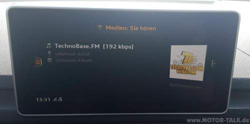

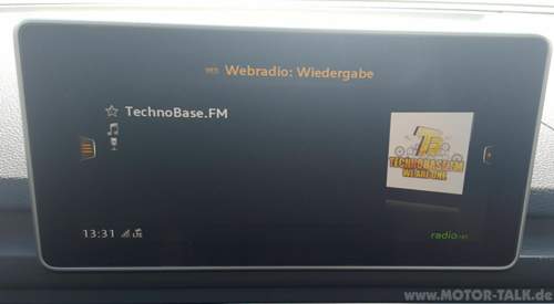

Hallo alle zusammen,
ich habe vorgestern die MMI-Connect App runtergeladen und viele der schönen Codes generiert damit mein A4 sich mit dem MMI im Auto verbindet und einige weitere Funktionen wie das Webradio funktionieren.
Jetzt stellen sich folgende Fragen für mich...
1. Warum muss mein Handy unbedingt mit Wlan verbunden sein?
2. Wenn ich über die Quelle MMI Connect Webradio höre ist die Qulität recht gut (solang man guten Empfang hat), sollte der Empfang 2-3 mal verloren geht kommt kein Ton mehr, da hilft nur ein Neustart.
3. Höre ich über die Quelle Webradio direkt ist die Qulität deutlich leiser (evtl. sogar schlechter), jedoch kommt hier auch nach mehrmaligen Empfangsabbruch die Tonausgabe immer wieder.
4. Sollte bei der Nutzung vom Webradio (egal welcher Quelle) der Empfang von LTE zurück auf 3G oder 2G zurück gegangen sein, lockt das MMI sich nicht mehr ins LTE-Netz zurück ein wenn dieses Verfügbar sein müsste, auch hier hilft nur noch ein Neustart.
Zudem habe ich insgesamt gemerkt das diese Art der Medien Nutzung den Akku im Eiltempo leer lutscht und irre Temperaturen am Gerät generiert. Gleichzeitiges Laden über die Induktion sorgt für Temperaturen das man das Handy gar nicht mehr ans Ohr halten könnte wenn man das wollte...
Anbei noch einige Bilder.

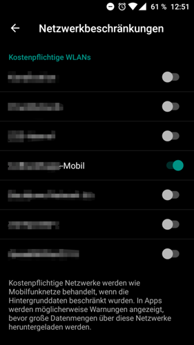

Ein kleiner Vorteil bei Android ist, das ich WLAN Netze als kostenpflichtig deklarieren kann. Dadurch verhält sich das WLAN als wäre es im Mobilfunknetz. Glaube genau so was fehlt beim iOS (zumindest habe ich es an meinem geschäftlichen iPhone nicht gesehen).

@DJ BlackEagle schrieb am 23. November 2016 um 12:52:45 Uhr:
Wie geht das? Ich finde in meinem Samsung Galaxy S5 nicht wie ich das einstellen könnte.
@Polarnight schrieb am 23. November 2016 um 18:01:10 Uhr:
Ein kleiner Vorteil bei Android ist, das ich WLAN Netze als kostenpflichtig deklarieren kann. Dadurch verhält sich das WLAN als wäre es im Mobilfunknetz.Wie geht das? Ich finde in meinem Samsung Galaxy S5 nicht wie ich das einstellen könnte.
Normalerweise unter Datenverbrauch und dann dort im Menü "Beschränkte Netze". Außer Samsung hat es wieder verbastelt, müsste ich bei meiner Freundin nach schauen zur Not.
Bei meinem Android ist es unter Datenverbrauch -> WLAN -> Netzwerkbeschränkungen
Danke, kannte ich bisher auch nicht.
Beim Samsung findet man dies Option unter Verbindungen -> Datennutzung -> Hintergrunddaten einschränken
