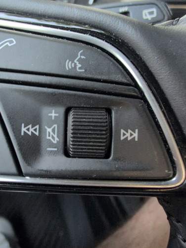

Guten Tag,
ich fahre einen Audi A4 Bj. 2020. Seit kauf fällt mir auf, dass wenn ich zügig einsteige sofort losfahre und das System schon gestartet ist oben rechts in der Ecke das LTE Symbol mit den Balken fehlt . Dies erscheint erst nach einer kurzen Zeit fahrt. Während dieser Zeit kann ich über das Lenkrad keine Radiosender durchschalten, wenn die LTE Verbindung dann da ist, dann geht es. Ist das bei euch auch so oder liegt bei mir irgendein defekt vor.
Vielen Dank schonmal.
VG Franz

Habe leider keine Connect Dienste. Mit geht es auch weniger um die LTE Verbindung sondern mehr darum das in dieser Zeit wo sie noch nicht da ist, kein Sender/Titelüberspringen möglich ist mehr Lenkradtaste bzw. Per Drehregler in der Mittelkonsole. Gerade wenn man zu Fahrbeginn den Sender wechseln möchte.
Frage: was hat der Radioempfang (UKW) mit LTE zu tun? Und ja, auch bei mir dauert es, wenn ich aus der TG fahre etwas, bis erst LTE kommt und dann nochmal etwas länger bis das MMI "Online" anzeigt (beim Audi Server eingebucht). Aber der Radioempfang ist schon in der TG direkt da.
Der Radioempfang ist auch direkt da. Es geht mir um das einige Tasten in der Zeit wo es sich verbrindet nicht funktionieren. Es geht dabei konkret um die Skip Taste auf dem Lenkrad und in der Mittelkonsole. (Siehe Bilder).

@franz_01 Ich habe es heute mal ausprobiert: ja, auch bei mir so! Ich meine aber, das linke Rad (am Lenkrad!) reagiert früher, dort konnte ich schon die Senderliste scrollen, als die "skip" Tasten rechts noch nicht funktioniert haben. Ich hatte aber selbst in der TG sehr schnell LTE Empfang, war nur wenige Sekunden, wo es nicht ging. Software ist bei mir die 3281.
@mp37c4 schrieb am 23. Juni 2025 um 19:49:22 Uhr:
@mp37c4 Okay vielen Dank, hast mir sehr geholfen und Danke für den Tipp. Muss ich gleich morgen mal probieren. Habe auch die 3281, habe beim letzten Service mal nach einer Aktualisierung gefragt und es wurde tatsächlich eine neue Version gefunden, aber das Aufspielen würde mehrere Hundert Euro kosten.
