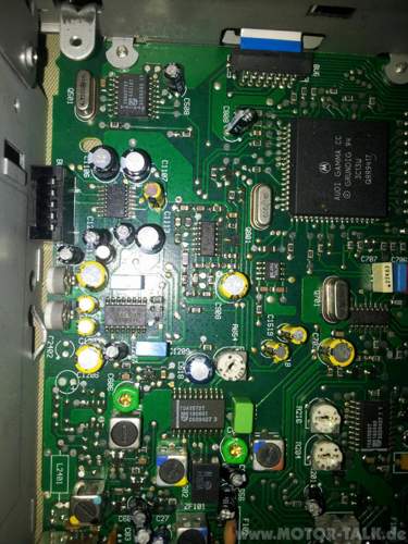

Ich möchte aus optischen Gründen wieder mein Audi Gamma S Radio einbauen. Das hat nur leider keinen Line In, wo ich meinen Bluetooth Empfänger dran klemmen kann. Das Kassetten Laufwerk brauche ich nicht (habe keine Kassetten). Kann mir jemand helfen, wo ich die den L+R Kanal auf den Kassetten Eingang anlöten kann? Weiß jemand womöglich welche Leitungen des Kassetten Laufwerks man überbrücken o.ä. kann, dass das Radio denkt, eine Kassette wäre drin?
Der Typ auf Youtube hat das wohl geil hingekriegt, verrät aber keinem wie er es gemacht hat -.-
https://www.youtube.com/watch?v=MiBrGKPj-kA
Für das Audi Gamma II gibt es eine Anleitung, aber die Bauteilanordnung auf der Platine ist beim Gamma S komplett anders.
http://forum.group44.de/viewtopic.php?f=6&t=146246
Hier steht, dass es geht, das Forum ist aber wohl eingeschlafen und ich kriege keine Antwort
http://www.audi-cabrio-club.de/.../showthread.php?...
Würde mich voll über Tipps freuen!

Wenn es dem TE nur um den analogen LineIn geht, also quasi einfach den Tonabnehmer durch den Ausgang des Bluetooth Adapters zu ersetzen, dann würde ich prinzipiell auf die Pegel achten. Ich nehme stark an, dass der Tonabnehmer vom Kasettenspieler irgendwas zwischen 0.2-1V liefert, wobei so ein Ausgang vom Bluetooth adapter auch mal 4V liefern kann.

Naja also ich habe ja ein neuere Blaupunkt Radio mit ganz normalem Line In, von daher habe ich wenig Lust mir eine qualitativ mäßige Bastellösung wie FM Transmitter oder Kassettenadapter zuzulegen. Wenn jemand sagt wo man auf die Platine gehen kann, dann mach ich das, derweil bleibe ich bei meinem Daytona MP53. Schade nur, dass der Youtube Typ nicht rausrückt mit seiner Lösung. Kann jemand russisch? 🙂

Hier hat es jemand an einem Delta CC gemacht.
Ich persönlich würde ein anderes Radio einbauen....
