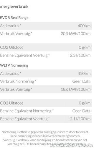

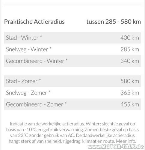

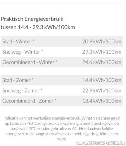

Hier gibts aus den Niederlanden ein paar Vermutungen zum Verbrauch:
6f99bf55-0622-4d67-8051-1c051215eb5e
Daa341a6-cbdb-4342-bb52-5da131cf0d70
8314ff57-0c28-4711-8f94-8fc49e9e7cf1
Das wäre ja akzeptabel.

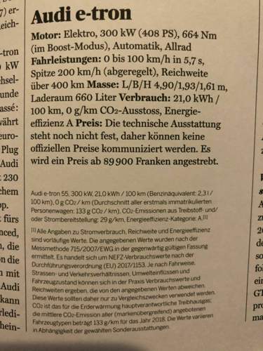

Erst jetzt gesehen, ist aus der Bilanz Zeitschrift welche beim E-Tron Popup Store in Zürich mitgenommen werden konnte
.jpg
Lies' 'mal das kleingedruckte... 😉
Das wären dann wirklich gut 400km
