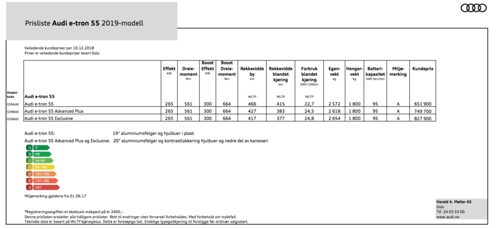

Bei den Norwegern gibts ja ein Preisliste und ausserdem folgende Angaben:
Oh, Bilder einfügen geht wohl nicht, naja. Ich hoffe der Anhang ist trotzdem lesbar.
Wie man sieht kommen da je nach Ausstattung deutliche Unterschiede beim Stadt - und Durchschnittsverbrauch zu Stande.
Am Gewicht dürfte es wohl kaum liegen, denn da gibt es zum Glück nur Unterschiede von <80 kG. Oder doch?
Aber welche Ausstattung trägt dann noch zu den Verbrauchsunterschieden bei?
Klimaanlage ist beim WLTP ausgeschaltet, die kann es also nicht sein.
Die Stadtreichweite nimmt stärker ab als die Durchschnittsreichweite. Ist das doch dem Geweicht geschuldet?
So wenig Gewicht im Verhältnis zum Gesamtgewicht, macht fast 50 km Reichweite aus? Seltsam.
Gruß Jake
WLTP Reichweite
Die Reifen? 20" mit 285 statt 19" mit 255?
Konnte auf der norwegischen Seite die Reifengröße nicht finden, aber so ist das beim Q7.
Dirk
Ja, es sind hauptsächlich die Reifen. Dass die beiden höheren Ausstattungen 20 Zoll Felgen haben, steht auch direkt unter der Tabelle.
