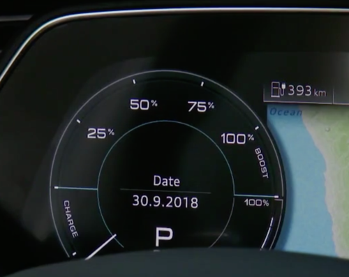

Hier nochmal eine neue Spekulation zur Reichweite:
https://www.autozeitung.de/...n-2018-fahrbericht-video-195163.html#
In diesem Video bzw hochgeladenem Foto ist folgendes zu sehen:
Reichweite 393 km Ladestand ca. 75%+8,3%=83,3%=Reichweite bei 100%= 471 km
Ein Stück weiter im Video ist zu sehen: Reichweite 342 km und ca. 73-75% Reichweite Was immer noch ca. 462 km bei 100% entsprechen würde.

Das wäre ja traumhaft. Wären im Winter immer noch für 350km. Mal sehen wie es dann wirklich aussieht.
@Glyzard schrieb am 5. November 2018 um 20:03:37 Uhr:
So ist es.
Nach diesen Werten würde das Auto unter 18 kWh/100 verbrauchen. Wenn dies mit sparsamer Fahrweise möglich wäre, dann ist das ein sehr guter Wert. Allerdings verbraucht der Wagen aufgrund Wind- und Rollwiderstand bei konstant Tempo 100 bereits 17,7 kWh. Ohne irgendwelche Verluste einzurechnen.
Also ist die Reichweite wohl nur mit etwas kleinerer Durchschnittsgeschwindigkeit erreichbar.
