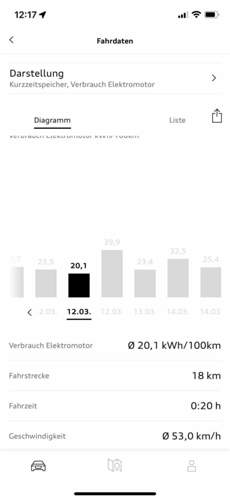

Nun hab ich mal zwei Fahrten hinbekommen, die etwas günstigere Verbräuche zeigen:
- eine 18 km Strecke mit sagenhaften 20.1 kWh/100 km - draussen war es so 18°C warm, Klima auf eco, Landstrasse, 50% der Strecke ist auf 70 kmh beschränkt

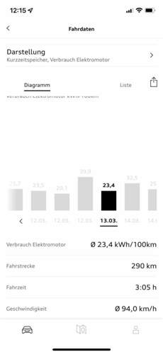

- eine 290 km Strecke mit 23,4 kWh, Autobahn mit 80% Beschränkung auf 120 km/h oder weniger, ich bin auf ca. 35 km dann zwischen 160 und 200 km/h gependelt auf einem freien Stück der AB.
Ich fahre übrigens aktuell Winterreifen auf 20-Zoll Felgen.
