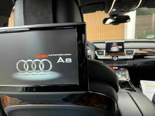

Anhängend noch die Fotos von meinem MMI und RSE von meinem A8, Software von 2021 (von Audi auf meinen Wunsch direkt vor dem Kauf im Juni 2021 installiert).

Hier auch noch die Anleitung und Fotos zum Update:

@RainerHarke schrieb am 4. Februar 2022 um 07:45:02 Uhr:
Vielen Dank, Medienversion ist vorne die gleiche Version und Navi hat bei mir die 6.24.2 stehen, hinten habe ich jetzt noch nicht geprüft. Da muss aber noch mehr bei mir nicht korrekt sein, sonst würden Sie die Bauteile nicht restlos gegen Neue austauschen, ich bin jetzt noch irritiert !
