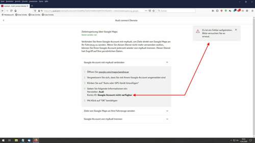

Zum anderen kommt immer die Fehlermeldung "Es ist ein Fehler aufgetreten. Bitte versuchen sie es erneut"... außerdem verwirrt mich "Konto-ID: Google-Account nicht verfügbar".

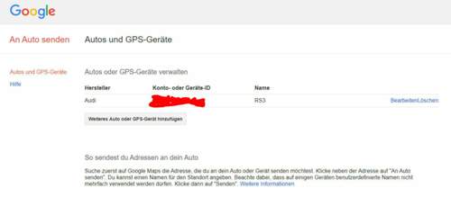

Bei https://www.google.com/maps/sendtocar habe ich, so wie es hier im Forum schon mal empfohlen wurde, als Konto- oder Geräte-ID die E-Mail Adresse meines myAudi Accounts eingetragen.

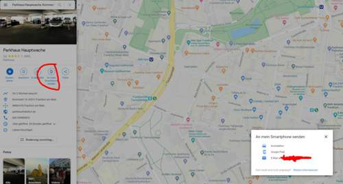

Am PC heißt das "An mein Smartphone senden" dann geht ein fenster auf, wo das Auto aufgeführt sein sollte.

genau dort musst du es einstellen, so sieht es bei mir aus. Die Konto-ID ist die email-Adresse mit der du bei myAudi angemeldet bist.

die findet man unter
Audi connect Dienste
- unter Zieleinspeisung über Google Maps siehe Bild
Wäre nett wenn du noch mal nachschauen könntest.
Diese KontoID braucht man ja für google.com/maps/sendtocar, bei dir müsste da also die GMX Adresse stehen, was laut Audi gar nicht möglich sein kann.
Fehler MyAudi
Auf der myAudi Startseite auf folgende Links klicken:
1, Fahrzeugdetails anzeigen
2, Funktionen klicken - danach herunterscrollen bis zum Seitenende
3, Zur Funktionsübersicht
4, Zieleinspeisung über Google Maps
Bild siehe Anhang...

Gerade nochmal geschaut: Bei mir steht dort das Gleiche wie bei dir und es kommt auch die Fehlermeldung "Es ist ein Fehler aufgetreten. Bitte versuchen Sie es erneut." wenn ich auf die Seite gehe...
Aber funktionieren tut es wie gesagt wunderbar und auf der Sendtocar-Page von Google ist meine GMX-Adresse eingetragen. Ich hatte das Ganze vor vielleicht 2 Jahren eingerichtet, noch mit dem alten myAudi-Layout.
Mir scheint es wie gesagt eher so, dass Audi völlig überfordert ist, das richtig (neu) umzusetzen und es ein reines Softwareproblem bei Audi ist...an Google liegt's jedenfalls nicht.
