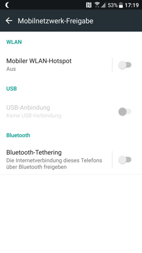

1. Einstellung am HTC
Einstellung -> Mehr -> Mobilnetzwerk-Freigabe -> Bluetooth-Tethering einschalten

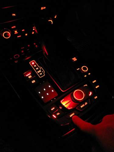

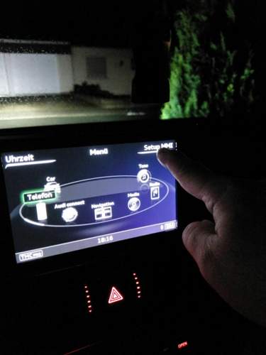

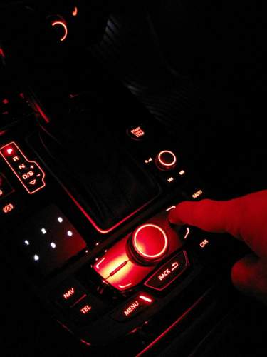

MENÜ-Taste am AUDI drücken - Rechte obere Taste drücken (die 4 tasten um den MMI drehschalter - da steht im display MMI SETUP) - jetzt nach unten scrollen und auf Werkseinstellung klicken - wieder nach unten scrollen und da dann Bluetooth & Wlan anhaken - dann ganz nach unten scrollen und die werkseinstellung durchführen!

bei mir war eben die wichtigste einstellung für das bluetooth entscheident - siehe foto!

Habe das BT Tethering eingeschalten, die BT-Einstellungen im MMI auf werkseinstellung zurückgesetzt, BT am Handy eingeschaltet und mit dem Audi MMI verbunden. Leider kommen keine Fragen bezüglich Internetnutzung. Mein Handy ist ganz simpel nur per BT verbunden.

so, was für ein akt! ich habe ein video gedreht, aber was ich nicht wußte, wenn ich die kamera benutze, dann findet mein auto kein Bluetooth gerät! echt interessant! darum alles kurz bebildert!
01. - 07. das mit der werkseinstellung hast du ja sicher hinbekommen?
