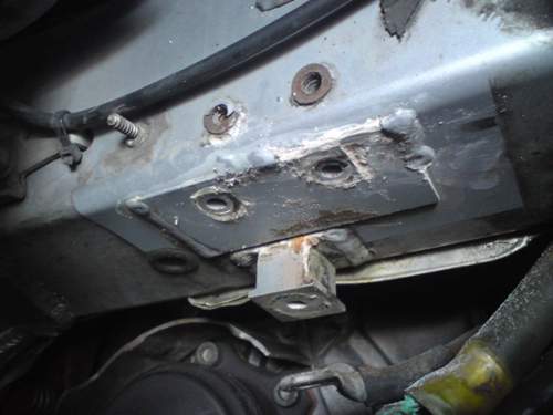

habe mich heute mal um den Wasserkasten gekümmert, da sieht alles gut aus drin, jedoch zwischen Wasserkasten und kotflügel hat sich ganz schön viel wasser gesammelt, da sollte doch eigentlich eine entwässerung sein, hab die jedoch nicht gefunden.

Hi Lars,
ja da sollte es def. trocken sein----die Abläufe sind im Radhaus--je einer links und rechts vorne.....die Tüllen sind ca. 5cm lang und setzten sich gern von oben mit Dreck zu.
Einfach zwischen den Fingern hin und her quetschen-dann läuft die Suppe ab.....

So war gerade nochmal draussen und hab die gummitüllen gesucht, jedoch vergeblich, liegen die direkt unter dem kasten mit den Steuergeräten ? Wenn nicht, dann hat meiner keine hehe, die Dämmmatten sind die vom Werk aus schon da verklebt worden oder haben das die irren nachträglich gemacht ? hab auf der andern Seite jedoch auch keine tülle gefunden, sehr merkwürdig alles hehe.

Hi Lars,
ja sehr merkwürdig..;- schau mal mit Lampe zwischen Rad und Kotflügel grob in Richtung verlängerte A-Säule.....da sollte eigentlich die Tülle( ca. 5x1.5cm) zu sehen sein....
Das Radhaus ist mit einer "Radhausschale" (zweiteilig-glatt) verkleidet--eigentlich kann sich die Tülle dort nicht verstecken ;-) ist die noch drin bei Dir??
Von welchen Dämmmatten sprichst Du, wo sind die drauf?
Auf dem Bild siehst Du ein Teil dieser Schale
Gruß Tom

die radhausschalen kenne ich, vordere hälfte kostet stolze 43 euro bei audi 🙂 , hatte jedoch oben geschaut wo sich das wasser gesammelt hatte, da muss doch eigentlich der zulauf nach unten sein oder ? nur da ist wiegesagt nix, ja unten im fussraum sind doch die dämmmatten auf den fahrzeugboden geklebt und die sind eben auch unter dem steuergerätekasten über den radläufen.

Ich hab eben 2 Bilder gefunden zur Gummitülle im Radhaus. Tom hat schon Recht, sie kann sich da nicht wirklich verstecken. Eher fehlt sie bei dir eventuell?
