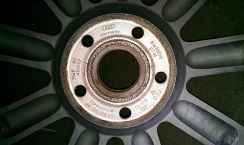

Auf der Rückseite der Felge müsste dann eine Nummer eingestanzt dein, die mit 4e0 beginnt, wenn es eine auf dieses Fahrzeug passende
Originalfelge
sein sollte.

@sps.for.a8: Alles klar, danke für den Hinweis mit der Nummer. Ich fahre vor der Fahrzeugübergabe einfach nochmal beim TÜV vorbei und lasse den Wagen nochmal auf die Hebebühne, mal sehen was auf der Rückseite der Felge steht und was der TÜV-Gutachter endgültig sagt, vor allem vor dem Hintergrund, dass der Wagen mängellos durch den TÜV gekommen ist und, abgesehen von den Felgen, für das komplette Bodykit ABE und Abnahmebescheinigungen vorliegen.
