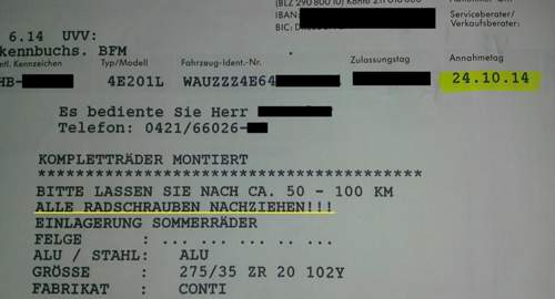

Zieht eigentlich jeder nach dem Reifenwelchsel nach 50km die Radmuttern/Radschrauben nach?
Du wirst lachen, aber seit (schon längerer) Einführung der neuen Audi Richtlinie, die Auflageflächen bzw. Naben nach/vor Ab-/Aufstecken der Räder zu reinigen und mit Keramikpaste zu bestreichen, entfällt für Audi Partner die Maßnahme nach 50km.
Das gilt/galt für den Fall, dass sich Rostpartikel zwischen Felge und Nabenfläche unmittelbar nach Reifenwechsel innerhalb von 50km durch Mikrobewegung lösen und wieder für (Mikro-)Spiel sorgen.
Auf meiner aktuellen Rechnung von Audi steht allerdings noch immer der Hinweis...
Imag1176
@sps.for.a8 schrieb am 29. Oktober 2014 um 14:45:09 Uhr:
Dann frage Deinen 🙂 wann er die neue Richtlinie anwendet oder sein (Auftrags-/Abrechnungs-)System aktualisiert. 😛
Das war auch mein Gedanke 😉
Und ich kenne tatsächlich jmd. der einen Radbolzen verloren hat und lasse meine auch nachziehen.
