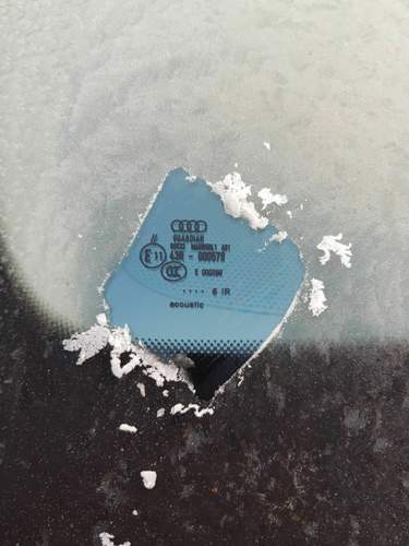

nach dem Tausch meiner Frontscheibe wegen einem Steinschlag hat die Anzeige der Tempolimit Geschwindigkeitsschwelle ein Doppelbild, bzw. ist die km/h Anzeige im rechten Randbereich unscharf.
Ändere ich meinen Blickwinkel/Sitzposition dann verschwindet der Effekt.

Falsche Scheibe eingesetzt?
Angeblich nein, soll nur genau einen Scheibentyp für HuD geben! Ist wie die alte eüineü Acustic. (Siehe Bild)
Kann das bitte einmal einer bestätigen?

Man kann es auch kurz und bündig beantworten:
Es ist nicht DEIN Problem, ob man es codieren könnte oder nicht.
Die Werkstatt muss nachbessern! Also hin, und darauf bestehen, dass der Mangel behoben wird.

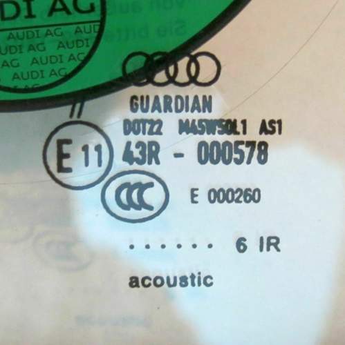

@ffrank9999 schrieb am 27. März 2020 um 06:29:10 Uhr:
Meine Frontscheibe mit HUD ab Werk, A6 4G FL BJ 2015 siehe Foto
Audi A6 4G FL PDJ Frontscheibe mit HUD

Ihr habt auf jeden Fall eine andere Scheibe drin. Nämlich die Klima Komfortscheiben.
Die hat @ffrank9999 auf jeden Fall nicht drin. Daher die Frage, hast du das Klimakomfort-Paket? Siehst du auch an den Seitenscheiben, wenn da IR draufsteht.
Nein habe ich wohl nicht, allerdings hatte mir mein freundlicher bestätigt es gebe nur genau eine Frontscheibe für das HuD...was wohl nicht stimmt :-(

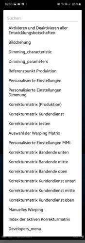

Kann ich das nicht selbst über die Anpasskanäle korrigieren? (siehe Anhang)
HuD
