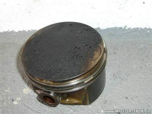

Tach,
da können es ja fast nur noch die Abstreifringe sein.
Meine waren auch fertig u. so sah der Kolben dann auch aus, die Köpfe genauso.
Auch gut zu erkennen an der blauen Fahne im kalten Zustand.
Gruß, Lars
Cimg5529
