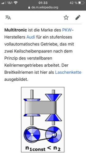

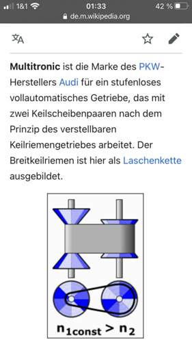

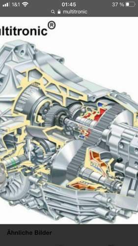

Auch das stufenlose Getriebe mit Laschenkette hat die Fahrstufen vorwärts, rückwärts, Leerlauf, Parken …
Die Fahrstufen werden nicht ‚simuliert‘, sondern das Getriebe hat durch die Verschiebung der Laschenkette auf den Keilscheibenpaaren sehr viele ‚Gänge‘ und die Wahl der Übersetzung in vorwärtsfahrt erfolgt damit quasi ‚stufenlos‘.
Nach meinem Verständnis sprechen wir hier über die Vorgabe des Wählhebels an das Steuergerät, über die auch die Anlasssperre gesteuert wird.

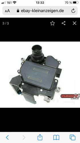

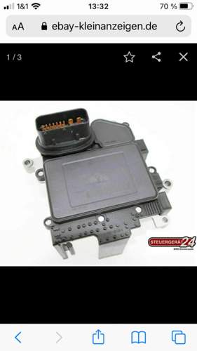

Wo ist da der Geber? Oder hab ich die falschen SGs erwischt?
Hier ist etwas von einem Kabel beschrieben. Das sollte man sich erstmal ansehen, bevor man abgerissene Bonds sucht.
https://www.motor-talk.de/forum/multitronic-t2187374.html
Egal wie dein Steuergerät aussieht, da ist ein Stecker dran und wenn der Kontaktprobleme hat, passieren seltsame Sachen.

das bestätigt im Grunde meine Annahme, das das Steuergerät zumindest einen Anteil an dem Problem hat.

Mal langsam: das Getriebe bleibt drin! Das sg sitzt im Getriebe - ja, aber das Getriebe lässt sich in eingebautem Zustand von hinten her öffnen und das sg ausbauen. War für mich ungeübtem ohne Bühne oder Grube ne knappe Stunde Arbeit!
Bloß nicht das ganze Getriebe ausbauen lassen!
Beim Einbau werden ein paar Dichtungen erneuert und frisches Öl eingefüllt.
