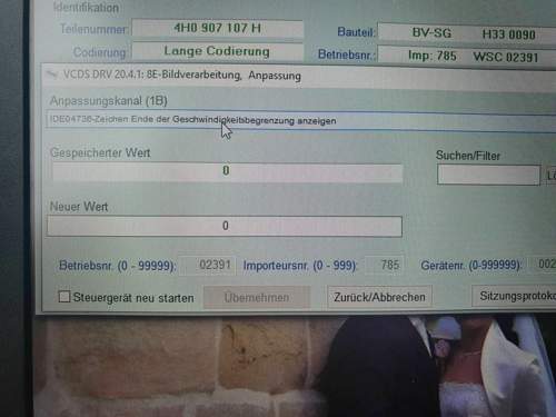

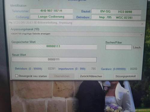

Ich hab bei mir Serie die Kamera für die Geschwindigkeiten.
Jetzt habe ich wieder versucht die zusatzzeichen zu aktivieren...Ohne erfolg... Hab da noch 2 Einträge gefunden wo ich nicht weiß da codiert werden soll...Vl kann mir das ja wer nochmal erklären oder sich das bei mir per Fernwartung anschauen 🙂
1
2
Zeichen Ende d. Geschwindigkeitsbegrenzung kannst auf 1 setzen: dann wird dir das weiße Schild mit 3 Streifen eingeblendet.
Hast du den Fusionsmodus aktiviert?
@4f4f4f schrieb am 17. August 2020 um 11:01:11 Uhr:
Glaube schon.. Werde gleich nach schauen..
Jedoch verstehe ich nicht wieso er mir nicht die Überholverbote anzeigt.
Hab jetzt ***Zeichen Ende d. Geschwindigkeitsbegrenzung kannst auf 1 setzen*** codiert.
Fusionsmodus aktiviert war auch schon. Jetzt nur noch die Frage wieso er mir die Überholverbote nicht anzeigt.
@Grzna schrieb am 17. August 2020 um 11:21:12 Uhr:
Hänge ich in einer Zeitschleife fest, oder kommt diese Frage wirklich alle Woche???
Benutz mal die Suchfunktion innerhalb des Beitrags 😉
Ist leider so. Das Thema wie viele andere auch, wurden x Fach hier behandelt und erklärt
Was kann der Fusion Modus?
Ueberholverbote gehen beim fl nicht
