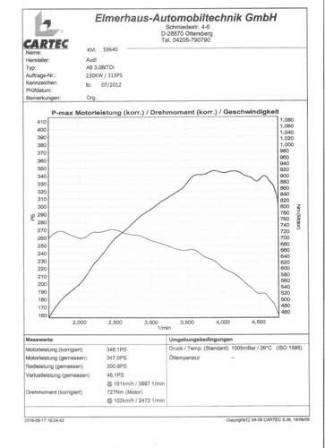

ich habe mich die letzten Wochen mit Leistungsdiagrammen des A6 BITDI
beschäftigt. Habe meinen Serien VFL-BiTu aus Interesse auch messen lassen, siehe Bild.
Bei Deinem Diagramm ist mir aufgefallen das die Leistung in den unteren Drehzahlen nicht so vorhanden ist wie in dem Diagramm von Audi (650 Nm von ca. 1450 U/Min bis ca. 28oo U/Min).
Erst ab zirka 2300 U/min in Deinem Diagramm ist die Leistungsentfaltung wie sie zu erwarten wäre. Sieht so aus, als wenn der kleine Turbo nicht ordnungsgemäß arbeitet. Ist die Beschleunigung unten raus ok?

ich hatte viele namhafte Tuner angeschrieben und um ein Leistungsdiagram gebeten.
Tatsächlich habe ich von einigen auch ein Diagram erhalten.
unabhängig, ob auf Rollenprüfstand oder im Fahrbetrieb mit Isoric getestet wurde.
Der Drehmomentverlauf des originalen Motors stimm gravierend nicht mit den Daten von Audi überein.
Die 650Nm liegen bei fast allen Messungen erst von 1900-3500 Umin an.

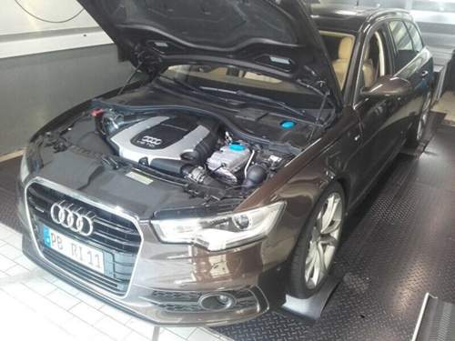

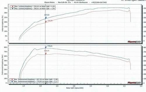

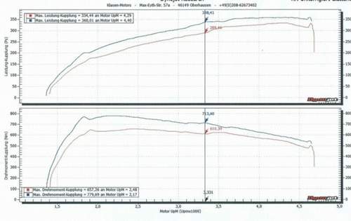

Ich war mit meinem A6 BiTDI (VFL 313PS) bei Klasen-Motors in Oberhausen zum "chippen", es wurde eine Eingangsmessung gefahren, dann die originale Software ausgelesen, angepasst und wieder aufgespielt.
Herr Klasen selbst ist gut 1 Jahr lang selbst einen SQ5 gefahren mit gleichem Motor, an diesem hat er die Softwareanpassung entwickelt.
Ich selbst habe vor dem Termin noch den Luftilterkasten samt K&N-Filter vom RS6 verrbaut um eine bessere Luftversorgung zu schaffen.
Mit dem Ergebniss bin ich voll zufrieden, es sind zwar "nur" 360 PS geworden, aber dafür 780 NM Drehmoment.
Der Drehmomentzuwachs im unteren und mittleren Drehzahlband erfreut mich am meisten, da er auch besser und schneller anspricht wenn man auf´s Pedal tritt und dann auch schon bei halb getretenem Pedal kräftiger beschleunigt.
Ich hänge mal Bilder und Diagramme an. Rote Kurve ist die Eingangsmessung und die blaue Kurve das Ergebnis.
