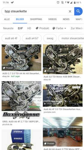

Wenn man die Videos von Redhead zu dem Motor sieht, erkennt man erstmal was das für eine frickelige Konstruktion ist und warum die Kette hoffentlich ein Autoleben lang hält.
@Stebeber schrieb am 25. Mai 2020 um 05:33:41 Uhr:
:confused: Ich habe gerade mal im YT-Kanal von Redhead nachgesehen, ich finde eine ganze Menge, aber weder von dreistelligen (4F VFL) noch von den V6 TDI 1. Gen. mit vierstelligen MKB-V6 TDI aus dem 4F FL finde ich kein Video. Oder hast Du dazu einen Link?
Die Nachfolge-V6-TDIs 2. Gen. (A6 4G und A4 B8 FL) sind vom Kettentrieb völlig anders.
Also bei der Konstruktion vergeht mir persönlich der Spaß am Schrauben
Screenshot-20200525
Ja, aber wenn die Spanner nicht Schrott sind (Trieb C ist so ein Kandidat), dann ist der Kettentrieb doch sehr robust. Der BPP ist eigentlich sowieso einer der problemlosen Aggregate.
