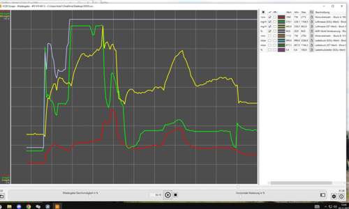

So. Hallo nochmal zusammen. Ich habe vorhin mal eine kurze logfahrt gemacht. Nur werde ich daraus nicht wirklich schlau. Vielleicht kann ja jemand was mit dem Diagramm anfangen
LG Tino
Unbenannt
Ist-Luftmasse in Gelb immer zu hoch, im Vergleich zum Soll.
Das Steuergerät regelt es mit der AGR aus.
Mehr AGR = weniger Ist-Luftmasse.
100% AGR = AGR-Ventil zu!
@A4TDI-Fahrer schrieb am 5. November 2022 um 14:00:50 Uhr:
Okay. Und was kann ich da jetzt machen? Agr ausbauen oder so?

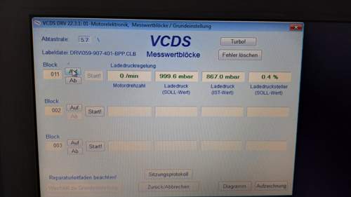

Csv files lade ich gleich mal hoch. Hier ist noch nen foto vom abgestellten Motor wegen dem ladedruck
Ladedruck bei angestelltem Motor
Wie du gesehen hast, ist der gemessene Luftdruck nicht plauibel.
Ein neuer Bosch Sensor kostet um 20€.
BOSCH 0 281 002 976
Er sitzt auf dem Ladeluftkühler Fahrerseite.
In der 8. Antwort befindet sich ein Bild vom Ladeluftkühler.
https://www.motor-talk.de/.../...sensor-abgasdrucksensor-t5375615.html
@A4TDI-Fahrer schrieb am 6. November 2022 um 15:51:49 Uhr:
BOSCH 0 281 002 976
Moin. Genau den Sensor haben wir erst vor 2 wochen neu gemacht. Ebenfalls von Bosch. Siehe ersten beitrag 🙂
Welcher Sensor wurde denn verbaut?
Es gibt verschiedene Messbereiche.... auch von Bosch.
Die Teile sehen an sich identisch aus.
@A4TDI-Fahrer schrieb am 6. November 2022 um 18:28:24 Uhr:
Wir haben den hier gekauft
https://www.autodoc.de/bosch/678552
Habe hier mal die Referenzen laut Bosch gefunden:
https://www.boschaftermarket.com/.../...res_e_fichas_de_produto_pt.pdf
der 0 281 002 976 ist kompatibel zu 038 906 051 E/M
der 0 281 002 401 ist kompatibel zu 038 906 051 C
Laut dem letzten Katalog "Sensoren Bosch" Seite 113 gibt es 3 verschiedene Versionen
https://www.boschaftermarket.com/.../sensori.pdf
bis Fg.-Nr. 4F..6..132 000 BJ11.04-12.05 0 281 002 504 (Hinweis 7, HD-Sensor Kraftstoff)
Ab BJ11.04-10.08 0 261 230 266 (Hinweis 6, Ladedrucksensor) oder 0 281 006 005 (Hinweis 9, Drucksensor Abgas)
Demnach passt der bestellte "976" für den A6 4F nicht.
Dieser wurde erst in neueren Fahrzeugen ab ca 2011 verbaut!!
Der 976er würde jedoch zu meinem A4 B7 passen.🙂
EDIT: nach A6 4F 2.7TDI auch bei Autodoc gesucht, sagt es mir "nicht kompatibel zum ausgewählten Fahrzeug".
Passen würde dieser: https://www.autodoc.de/bosch/7017123
