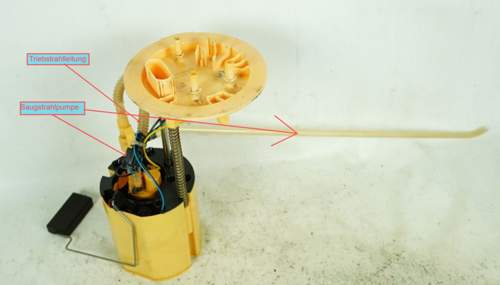

Das dachte ich auch, bis ich in dem Reparaturleitfaden unter Kraftstoffversorgung – Frontantrieb (2) geschaut habe. Unter Kraftstofffördereinheit und Geber für Kraftstoffvorratsanzeige – Bauteileübersicht (2.4) sieht man die Saugstrahlpumpe (1) an der Kraftstofffördereinheit eingehängt ist und dass der kurze Schlauch mit der Entriegelungstaste Triebstahlleitung genannt wird. Siehe Beispielbild – Quelle war:

die 4F0919050A ist jedenfalls das Teil mit der Saugstrahlpumpe, die Saugstrahlpumpe fehlt aber bei den meisten Angeboten. Siehe meinen Link von vorhin oder hier nochmal:
https://picclick.de/...-C6-27-30-TDI-Kraftstoffpumpe-284222797301.html
Das Teil gab es wohl in der Bucht, aber es ist wohl vergriffen bzw. nicht aufrufbar. Man kann aber das lange Rohr sehen, was zur Saugstrahlpumpe gehört.

Also müsste ich auch eine saugstrahlpumpe verbaut haben, auch beim einteiligen Tank ?
Ich finde auch nichts anderes im Tank
Also, wenn Du schon schreibst, dass die OE Nummer weggekratzt ist, hat einer sich gedacht ich baue mir die günstigere Lösung ein. Eventuell auch eine gebrauchte gewesen. Hat ja anscheinend auch funktioniert. Entweder Du baust die Gleiche ein, oder Du holst die Richtige. Aber hast Du denn mal getestet welche Mengen aus deinen Injektoren kommen? Denn da würde ich als erstes ansetzen. Wenn die ausreichende Menge gefördert wird, kann es ja dann nicht an der Pumpe liegen.
Laut dem Reparaturleitfaden sollte es beim Fronttriebler auch eine Saugstrahlpumpe geben, der Leitfaden gilt für Motorkennbuchstaben BLB, BMK, BNA, BNG, BRE, BRF, BPP, BSG, ASB, BVG, CAGB, CAHA, CANA, CANB, CANC ,CAND, CDYA,CDYB, CDYC und CAHB, also alle 2.7 TDI und alle 3.0 TDI die es für den 4F gab. Unterschieden wird da nur zwischen Frontantrieb und Allradantrieb, weil unterschiedliche Tanks verbaut wurden.
