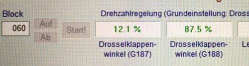

Folgendes Problem  mit meinem A6 Avant  4b Multitronic  2.4 V6  Baujahr 2003
Auto läuft sehr schlecht an wenn er länger wie 4 Stunden steht (sonst springt er ganz normal an) man muss ca 1 Minute  "orgeln " wenn man gas gibt geht er sofort aus und es "schießt" aus dem Motorraum  höhe Luftfilter nach 3 Minuten warten kann man fahren wie das nichts gewesen wäre. Es wurde  ausgelesen kein Fehler. Alle Zündkerzen gewechselt (waren sehr ölig). Danach lief er immer noch so schlecht an dazu kam das die Motorkontrollleuchte anging. Also nochmal ausgelesen "Zündaussetzer 4, 5 und 6 ". Auto lief kurzzeitig nach kurzem "orgeln" an und nun  dauert es wieder. Wieder ausgelesen Motorkontrollleuchte immer noch an aber kein Fehler. Was könnte das sein bzw. Hatte das schon jemand?

Also, hab nun für die Drosselklappe eine Grundeinstellung durchgeführt (Messwertblock 60). Die Werte waren allerdings genauso wie zuvor. Was allerdings auffiel ist, dass der G187/8 etwa 20s nach der letzten Gaspedalbewegung die Werte leicht verändert (G187: von 12.1% auf 15.2%). Darf und kann das sein?
Nebenluft war leider erfolglos. Hab den ganzen Ansaugtrakt mit Bremsenreiniger besprüht, passiert ist nix. Hab dann noch mal Testweise direkt in den Ansaugschnorchel ein wenig Bremsenreiniger gesprüht, da hat er deutliche Reaktionen gezeigt (unruhiger lauf, kurz vorm absaufen).
Bedeutet für mich, dass es keine Undichtigkeit gibt...

Ich tippe nach wie vor auf eine falsche Gemischbereitung aufgrund des Zündkerzenbildes, die sind schon nach 100m fahren wieder pechschwarz.
100m nach Kaltstart ist jede Kerze schwarz und evtl. sogar noch feucht (Motor läuft dann sehr fett, 50l/100km) , das hat zumindest keine Aussagekraft
