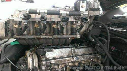

Ich dreh meinen V8 32V im A8 auch bis 7100upm voll aus auf LPG.
Bin auch schon 295 im 4. Gang bei 7000upm auf Gas gefahren .....
Noch kommt der Motor gut klar.
Anlage ist eine KME Nevo Pro OBD mit Hana A+ (blau) injektoren.
Verbrauch im Alltag 10 Euro @ 100km.
Einbau hab ich selbst gemacht. Besonderheit: Eingasung über Luftanschluss der Luftumspülten Einspritzdüsen (Siehe Bild)
Imag0012
