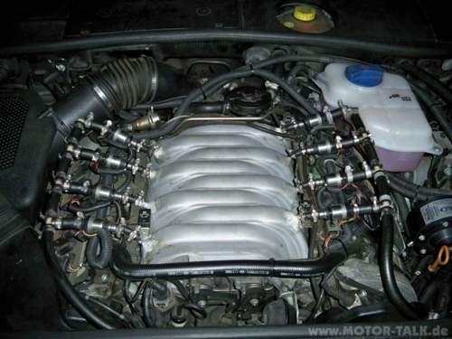

hallo habe gestern meinen Audi A6 4,2 dicke backen gestern umbauen lassen.es ist eine LPG prinsanlge,reserveradmulde netto 70L,tankeinfüllstutzen im Tankdeckel,steuergerät,pumpe,verdampfer,düsen alles im Motorraum untergebracht.Umbau ich weiß nicht ob ich es nennen darf bei.... in Hannover.habe jetzt 2 kaltstarts hinter mir gehabt einmal gestern nacht ca.01:00uhr,nach ca.300 metern ist die anlage auf gas umgesprungen.aussentemperatur ca.+4°C vorher strecke gefahren Hannover abgestellt den wagen um 20:00 uhr.
übergang auf LPG nichts gemerkt.Nächsten tag um 12:00 uhr ausssentemp +4-5°C kaltstart km gerezettet los gefahren nach 500M umgeschaltet auf LPG übergang nichts gemerkt.leistungsmäßig vielleicht gefühlt etwas unter benzin agressiver vielleicht auch nur einbildung verbrauch kann ich nichts sagen bin auf strecke zurück sachte 130-140km/h gefahren durchschnittverbrauch laut anzeige ca.10,5L.auch das ausschaten der LPG anlage funktioniert manuell sehr gut.Leitungen verlegen und verarbeitung würde ich sagen note 1-2 (bin sehr pingelig).würde es jeden empfehlen der grosse motoren färht so eine LPG anlage zu einbauen tanken macht richtig spaß 58 euro ca.70L getankt.es braucht bei dem wagen keine zusätzliche ventilschmierung (gehärtet),keine Reserveradmulden verstärkung und auch keine Zusätze getankt werden.würde gerne eure meinungen und erfahrungen mit LPG teilen mit diesem oder ähnlichen motoren.mein bj.4/1999,motor ARS.

Wie kann man nur die Schläuche so an die Ansaugbrücke ankleben. Geht garnicht. Sorry.

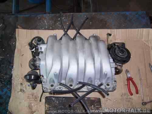

Hier ein Foto, wo mein Umrüster an die Ansaugbrücke gegangen ist.

Naja, dass die Schläuche an die Ansaugbrücke so angeklebt wurden hab ich schon öfter so gesehen, dass es nicht schön ist, weiss ich, deshalb ändere ich es ja auch.
Andererseits muss eine LPG Anlage auch keinen Schönheitswettbewerb gewinnen, sondern wichtig ist, dass sie einwandfrei läuft, und das tut meine auch so. Fahre auch nicht mit durchsichtiger Motorhaube rum🙂
Fakt ist, dass ich die Anlage nicht selber so eingebaut habe, sondern der Vorbesitzer es so hat machen lassen - leider.
Fakt ist aber leider auch, dass man nicht jeder Audi Werkstatt blind vertrauen sollte, ich kenne sehr gute, kompetente "freie Werkstätten" mit mindestens genau so gutem Service und von den Preisen brauchen wir eh nicht reden.

Das sehe ich genauso sollte schon fachmaenisch eingebaut werden und auch eingestellt werden ich selber bin sehr zufrieden bis jetzt.bei mir ansaugbrücke wurde gewinde geschnitten anschluss rein und dann schlauch rauf sieht sauber aus.
