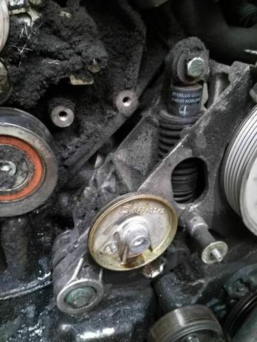

Und siehe da - Spannrolle futsch.
Hing schön schief und der Riemen hat sich daran zu Staub zerrieben.
http://up.picr.de/31051325ok.jpg
http://up.picr.de/31051324cm.jpg
Bolzen gebrochen.
Der Rest steckt natürlich im Block.
http://up.picr.de/31051326gv.jpg
Was nun? Ausbohren? Sonstige Vorschläge?

wenn ausbohren brauchst du eine stabile führung für den Bohrer ohne ein solches Werkzeug wird das mit sicherheit schief gehen.
Die Schraube dürfte leicht auszubohren sein.

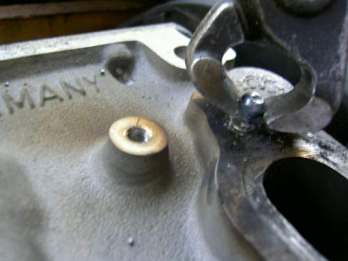

...mittig anbohren, ca. 5mm Bohrer, 3mm tief, mit einem Schutzgas Schweißgerät einen schönen Punkt draufschweißen. Nach vorne aufbauen wie einen Turm dann mit einer "Nagel-Beißzange im heißen Zustand kräftig eindrücken und links rum rausdrehen. Das geht immer. Hab ich schon sehr oft gemacht, an dieser Stelle 2x, an VW Audi Zyl. Köpfen wegen Abgaskrümmerbolzen ab etc.(Unten ein Beispielfoto). Die Schraube ist nur abgeschert durch die permanente seitliche Belastung durch das defekte Spannelement (bitte prüfen und ersetzen). Gruss vom Audidoc

Danke für eure Anregungen und Tipps.
Schweißen fällt mangels Können und Technik aus.
Ich hab mir mittlerweile einen Satz linksdrehende Bohrer und ein Bolzenausdreher-Set bestellt.
Hauptsächlich wegen der enthaltenen Führungshülsen.
Werde dann demnächst mein Glück versuchen.
Habe seit gestern immer mal wieder Rostlöser aufgesprüht.
Warmmachen/Eisspray mach ich evtl auch vorher noch ne Runde.
Oder während des Bohrens ab und an mit Eisspray "schocken".

Noch was:
Wie sieht´s mit dem Spannmechanismus des Rippenriemens aus (s. Bild)?
Samt Dämpfer erneuern?
Vom Dämpfer abgesehen - wo verschleißt der Mechanismus?
Norman
