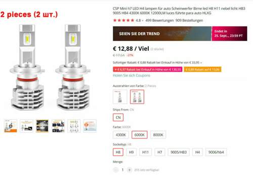

Ich hab vor nem halben jahr auf weiße led getauscht, da merkt man den unterschied wahnsinnig. Sehr hell und super weiß. Da könnte man auch ohne abblendlicht fahren 😉
Sind aber "nicht genehmigt", verwendung auf eigene gefahr.
https://de.aliexpress.com/item/4000287608789.html
Wie siehts mit Canbus aus? Widerstände? Und der Link funktioniert leider nicht
Ich kann ja mal die Tage ein Foto reinschicken wie es mit eingeschaltetem Nebellicht leuchtet. Also wirklich man ist quasi weiterhin blind. Es bringt einfach nix. Beim Fahren wenn man es einschaltet in der Nacht sieht man links und rechts zwei schwache Lichtstreifen als Ende/Grenze der Ausleuchtenden Flächen aber mehr auch nicht ich bin da extrem enttäuscht was Audi da gemacht hat. Da hat wohl ein Ingenieur bei Audi den Tag davor zu viel gesoffen oder was auch immer...
Hab ich nochmal editiert
Wiederstände braucht man keine und canbus meldet auch nichts. Oh und wasserdicht sind sie definitiv 🙂

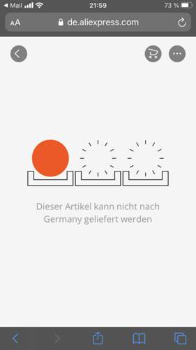

Editierter Link
Interessant dass einmal nicht nach D geliefert wird, und nur nach Ö. Meist ist es umgekehrt
Jedenfalls müsstest sonst selber suchen H8 6000K LED
