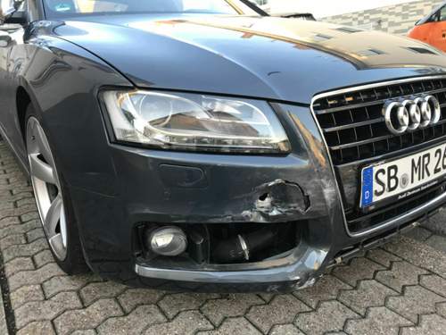

So ich muss hier mal wiederbeleben!
Ich hatte einen unverschuldeten Unfall mit Frontschaden am A5 und bin jetzt am überlegen ob ich vom Frwundlichen auf FL Front umbauen sollte wenn er es macht?
Wo liegen die Probleme (hab kein Kurvenlicht)?

@BruceWayne schrieb am 10. November 2018 um 12:58:22 Uhr:
Ohne Kurvenlicht ist die optimale Voraussetzung für einen problemlosen Umbau 😎
@Josh schrieb am 10. November 2018 um 14:17:06 Uhr:
Danke Josh!
Ich bräuchte aber noch Adapter für die Scheinwerfer oder, gibt es die fertig?
Bräuchte ich sonst noch etwas spezielles was der Freundliche nicht hat und müsste umcodiert werden?
Ich mache mir auch Gedanke wie das bei einem Umbau mit dem Wiederverkaufswert so aussieht?!
Denk dran, dass du für den Umbau auch eine neue Motorhaupe benötigst. Wenn deine nicht kaputt ist, musst du die wohl selbst zahlen.
@BruceWayne schrieb am 10. November 2018 um 14:25:38 Uhr:
Nein, die FL Scheinwerfer passen 1:1 auf die vFL Stecker.
Die Codierung vom STG09 muss minimal verändert werden. Ist hier im Thread zu finden.
Meiner Meinung nach gehört dann auch das Heck auf FL umgebaut. Ansonsten lieber wieder mit vFL Front reparieren.
@Josh
Ich wollte heute morgen nochmal beim Freudlichen nachfragen, aber die letzte Aussage war „neue Haube“.
Ich weiß nur nicht ob der Freudliche das umcodieren kann (finde nicht wo es steht)?
Wenn dann werde ich auch baldmöglichst das Heck umbauen aber ich mach es eh nur wenn die Haube beschädigt ist!
