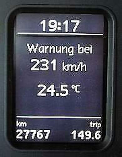

Das ist z.B. ein 140 PS TDI-DPF im Serienzustand:
Tschau
Uwe

Original geschrieben von UweKlatt
ob man das so einfach mit einer so simplen Formel berechnen kann...
Tschau
Uwe
Was zeigt das?
Dass ein 140 PS-TDI-DPF bei 231 km/h warnen könnte? 😕
8,5% Tachotoleranz abgezogen und der Wert stimmt lt. Werksangabe 😉
Hallo Olli,
Was zeigt das?
Das zeigt, das er laut Tacho 231km/h schnell fahren kann ;-)
Man konnte die aktuelle Geschwindigkeit bei dem BC (Skoda Ocatvia) als Warnwert speichern.
Ich wollte beim Fahren nicht mit der Kamera hantieren...
