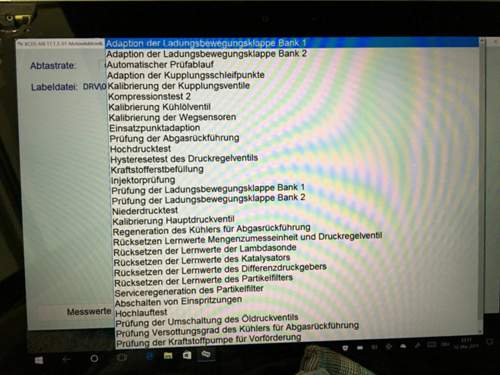

Frage bezüglich Regeneration des Kühlers für Abgasrückführung.
Habe gerade mal in VCDS reingeschaut, dort gibt es ein Menüpunkt nicht nur für Serviceregeneration Partikelfilter, sondern auch für das AGR bzw. AGR Abgaskühler. (Siehe Foto)
Weiß jemand die Voraussetzungen für die Regeneration?
Beim Regenerieren des Partikelfilter müssen Motor laufen und alle Verbraucher mitlaufen, Licht,Sitzheizung,Klima usw.
Img-0592
@VWghost schrieb am 23. Mai 2017 um 09:30:44 Uhr:
Das wird nicht per Mausklick gehen. Im AGR Kühler wird der gleiche klebrige Rotz wie im AGR - Ventil hängen.
Den bekommt man nur chemisch, mechanisch oder per abbrennen weg. Soviel Hitze kann man in den AGR Kühler nicht reingeben.... da fackelt dann alles ab. ( aber sauber wäre er dann ) 😁

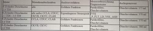

Übrigens wird in Q5 3.0TDI nicht in Litern sondern in Gramm gemessen.
Der CCWA 3.0l TDI darf ein maximales Ölaschevolumen von 370ml haben.
Die Generation CKVB und CKVC haben 380ml.
Bei dem Q5 gehe ich davon aus, dass der Abgasrückführungskühler zugesetzt ist und ausgetauscht werden muss. Wäre bei einem Kilometerstand von 210tkm auch nicht verwunderlich.
P0401 schließt auch nicht auf einen vollen Partikelfilter, sondern betrifft die Abgasrückführung.
Q5 3.0 TDI Quattro (CDUD) 68g maximalbeladung
Bekomme ich etwas anderes angezeigt.
Edit: wir reden von unterschiedlichen Werten! Das maximale Ölaschevolumen ist der Wert bei welchem der DPF erneuert werden muss.
Du meinst mit den 68g die maximale Beladung zur Regeneration.
