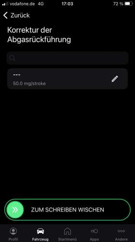

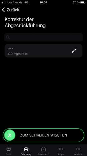

fahre zwar keinen Audi A5 3.0 TDI, sondern einen Amarok 3.0 V6 TDI mit Kennbuchstaben DDXE, also die 258 PS Version, was wiederum ein EA897evo sein sollte und ich reihe mich mal hier ein.
Mittels obdeleven konnte ich die Abgasrückführung korrigieren. Als maximalen Wert nahm er 50mg/Stroke an.
Ist das so OK?
@LupoR schrieb am 25. Mai 2022 um 17:10:20 Uhr:
Ist das so OK?
Jo, 50 ist maximal.
