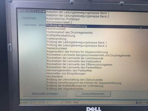

Ich glaube es waren 8 Stunden die für den kompletten Tausch angesetzt werden. Agr-Ventil alleine geht relativ schnell sofern es nicht festsitzt.
Habe den CGKA Motor in meinem A4 2.7 TDI Bj. 10/2008 drin....also das kleine AGR-Ventil drin. Hatte vor rund 2 Wochen das erste Mal die Fehlermeldung P040100 AGR Durchsatz zu klein..sporadisch...allerdings ohne gelber MKL. Habe daraufhin unter VCDS Motorelektronik Grundeinstellungen eine Regeneration der Kühlers für Abgasrückführung durchgeführt...dauert rund 25min...dabei läuft ein Testprogramm im Stand...was das AGR Ventil bei Drehzahlen zwischen 2500 u. 3500U/min wie frei bläst...! Dabei entstehen Abgastemperaturen bis 300Grad. Nach dem Reinigungsprogramm habe ich das Gefühl.. das der Motor irgendwie freier fährt...habe auch kein vereinzeltes Ruckeln mehr. Die Fehlermeldung kam bis jetzt nicht mehr. Die Werte von DDS sind ok. Mein Km-Stand aktuell
197800...! Die TPI 26G4 wurde bei mir in 2009 durchgeführt...!

Messwerte der Luftmasse vor der AGR-Regeneration habe ich leider nicht.
Mit der Fehlermeldung P040100 "AGR Durchsatz zu klein" sporadisch ohne gelber MKL und Fehlerhäufigkeit 1 stand ich, so hoffe ich erst am Anfang dieser AGR-Kühler-Misere.
Vielleicht hat da die 25min lang anhaltende HEISSE LUFT doch was gebracht.. :-).
Der MT-User Nick-Nickel meinte, das der Freundliche wohl ein Spülgerät zur AGR-Kühler Reinigung hat.
Dass man den AGR-Kühler spülen lassen kann, wusste ich noch nicht.
Habe mal im Netz danach geschaut und bin fündig geworden.
Müsste man nur herausfinden, bei welchem Freundlichen so ein Kühlerspülsystem für Abgasrückführung VAS 542 005 steht (siehe unterer Link).
