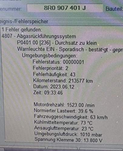

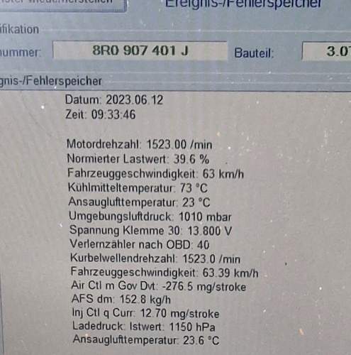

Hallo an die Runde habe bei meinem Audi A5 Sportback 3 l das AGR Ventil gewechselt Regen angesprungener Motorkontrollleuchte nach dem Wechsel habe ich den Fehler gelöscht der nach 20 km wieder aufleuchtete könnte mir irgendeiner anhand der Bilder vielleicht sagen ob es an der Drosselklappe liegen kann wenn ich es über VCDS prüfen möchte die Drosselklappe kommt da aus Sicherheitsgründen abgebrochen warum kommt das da vielen lieben Dank für eure Hilfe

Hast du den AGR Kühler auch gewechselt? Oder nur das Ventil an sich?
Meistens ist es nicht das AGR Ventil, obwohl laut Fehlerspeicher AGR Ventil "Durchsatz zu klein" angezeigt wird.
Zu 98% ist es meist der AGR Kühler.

Nein den Kühler habe ich nicht gewechselt
Drosselklappe wird es auch nicht sein das die verstopft ist?
[Inhalt von MOTOR-TALK entfernt.
Illegale Modifikationen werden hier nicht besprochen.]
Es ist mit Sicherheit der Agr Kühler.
Drosselklappe würde im Fehlerspeicher stehen.
