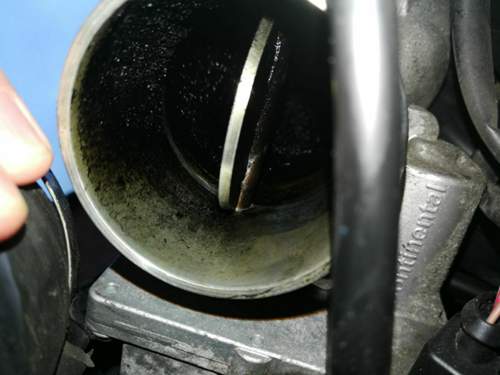

Ölaschevolumen ist noch in Ordnung.
Mein Vorschlag wäre den Drosselklappenfehler abzustellen, eventuell auch gleich den Differenzdrucksensor tauschen, danach anlernen lassen und dann hoffen, dass er sich regeneriert.
Bis die Drosselklappe getauscht ist, solltest du allerdings den Wagen stehen lassen!
Von der Firma Barten hab ich auch schon gehört, gibt auch andere Seiten, wo es günstiger ist, diese wirken aber wenig seriös..
Bei dem Preis würde ich den Differenzdrucksensor gleich mitbestellen. Habe mangels Werkzeug grad nur einmal in die Drosselklappe reinschauen können. Diese wirkt stark verölt/verrußt, mit soviel Dreck hätte ich nicht gerechnet. Welche Ursachen könnten dafür in Frage kommen?
Img-20181030-160901
