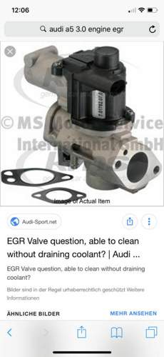

So, wollte das AGR VENTIL reinigen, da der Fehlerspeicher hin und wieder die MKL aufleuchten lässt.
Manchmal löscht er sich von alleine. Manchmal lösch ich ihn....
Meldung: Durchsatz zu klein...
Jedenfalls einige Anleitungen gesehen usw...

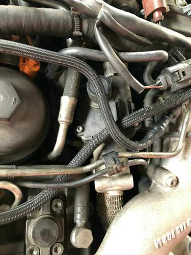

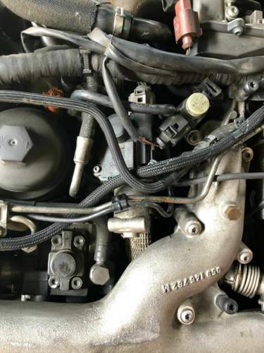

Allerdings sieht mein AGR VENTIL ganz anders aus...
Als wäre es ein komplettes Guss-Stück...
Kann mir jemand helfen?
Hab ich n Austauschmotor drin und mir fällt das grad erst auf?!
Oder hat Audi, wie beim DPF zwei unterschiedliche Varianten (lang und kurz) verbaut?!
Bei mir ist es auch gerade verbaut und nicht schräg, wie bei vielen anderen :-?
.jpg
Warum hab ich das große?!?
Hab ich ein Import-Fzg?
Ich mach mal n neuen Thread auf, da es mir jetzt um das Ventil an sich geht...
Wenn ich deinen und meinen Motor vergleiche sieht der an manchen Stellen anders aufgebaut aus. Hab aber auch einen CDYA. Hast du einen a6?
3.0 tdi
Anscheinend CAPA MOTOR....
Wo seh ich denn einfach der MKB?
A6 a4 a5? Kann von Modell zu Modell unterschiedlich sein. Z.B hat deine Ansaugbrücke eine andere Teilenummer wie meine.
@Matze388 schrieb am 13. August 2018 um 11:22:42 Uhr:
MKB: CAPA
Der CAPA ist der richtige Motor bei Deinem Baujahr.
CAMA und CAMB (zum Modellstart verbaute 2.7 TDI) und CAPA (zum Modellstart verbauter 3.0 TDI) haben in der Tat eine andere Abgasrückführung als die späteren Modelle.
  • Großes AGR-Ventil (gerade eingebaut) beim CAMA, CAMB und CAPA, Teilenummer 059 131 501 D.
  • Kleines AGR-Ventil (schräg eingebaut) beim CCLA, CCWA und CCWB (3.0 TDI), CGKA und CGKB (2.7 TDI), Teilenummer 059 131 502 B.
Dass Du das große AGR-Ventil hast ist also völlig in Ordnung.

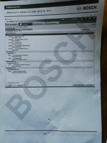

Moin, mich hats nun auch erwischt..
Audi A5 3.0TDI 2009 BJ, fahre überwiegend Langstrecke, die gelbe MKL hat sich bis dato (Kilometerstand aktuell 218tk) noch nie gemeldet!
Letzte Woche ging diese nun an, 300km später kam noch die blinkende Glühspirale hinzu --> Motor im Notlauf. War dann in einer freien Werkstatt mit Bosch Car diagnose, dort wurde versucht ein Regeneration des Dpf im Stand zu starten, dies klappte nicht, da im Notlauf die vorgeschriebenen Temperaturen nicht erreicht werden konnten.
Hänge mal das Dokument vom Fehler auslesen an.
Würdet ihr sagen es wäre sinnvoll hier auch den differenzdrucksensor zu tauschen. Habe auch überlegt den DPF professionell freibrennen zu lassen. Hat jemand Erfahrungswerte, was nur der Aus-bzw Einbau des Dpf kosten würde?

Wenn die Drosselklappe einen Fehler wirft, klappt die Regeneration auch nicht.

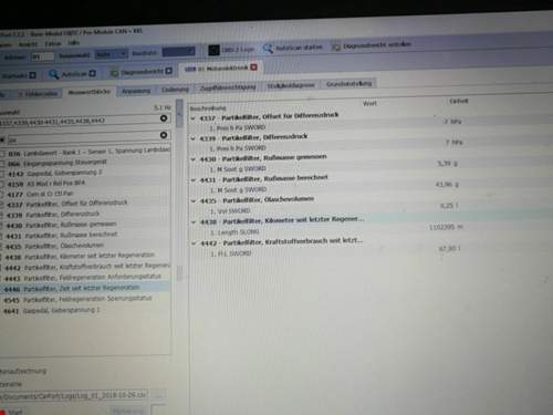

Ok. Habe in einem anderen Thread über die Drosselklappenprobleme gelesen. Werde diese nun mal ausbauen und schauen ob sich die Zahnräder abgenutzt haben! Habe nun noch die Rußasche und das Ölaschevolumen auslesen lassen. Ist bei diesen Werten eine Regeneration des DPF noch realistisch?
Img-20181029-182143
Wenn ich mich nicht verrechnet habe hat dein KFZ seit 1tkm keine Regeneration durchgeführt. Ich würde an deiner Stelle den Partikelfilter ausbauen und zu der Firma Barten GmbH schicken. Die Autodoktoren Arbeiten mit denen zusammen. Die schicken von ihren Kunden die vollen Filter immer da hin. Klar bleibt dein Auto dann ein paar Tage stehen aber du bekommst den völlig sauber wieder! Bild im Anhang. Ist keine Werbung!!!
1.000 - 1.300km für einen Regenerationsintervall beim 3.0 ist überhaupt nicht unüblich. Ich würde mal sagen da du mit 44g genau 4g über der Beladungsgrenze 3 liegst wird's mit einer Zwangsregeneration vermutlich schwierig.
