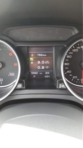

Sorry hatte es nicht dazu geschrieben. In N/P liegt er etwa bei deinen genannten Werten.
2009 Baujahr CCWA mit TipTronic.
Anbei ein Foto, habs endlich gefunden.

Und genau deswegen hatte ich ja eine klemmende Rolle für den Riemen in Verdacht als der TE schrieb, dass er einen Momentanverbrauch von 1,0L im Stand hat. Da ging ich von P oder N aus. Denn da wäre der Wert viel zu hoch und habe vermutet, dass das System dagegen regelt.
Daher find ich die 1L/h an Momentanverbrauch zu hoch bei aktivierter Klima bei einem warmgefahrenen Auto, wenn Getriebe auf "N" steht - siehe hier:
@sprunkz schrieb am 3. September 2023 um 20:33:17 Uhr:
Alsooo, ich habe den motor richtig warmgefahren auf der autobahn, ohne klima ist er bei 0.6-0.7 mit Klima bei 1.0 - 1.1 @real_Base .
Link mit Bild: https://www.motor-talk.de/.../...t-beim-anfahren-aus-t7516497.html?...
