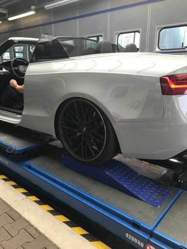

Moinsen,
Unzwar habe ich die Originalen 20 Zoll 7 Doppelspeichen Felgen von Audi
ET29 mit Bereifung 265/30 R20
Ich habe vor mir Spurverbreiterungen drann zu schrauben.
Unzwar da ich nicht soviel ahnung habe wollte ich euch fragen, wv mm ich an der VA und HA nehmen soll
Freue mich auf hilfreiche Antworten,
Mit freundlichen Grüßen,

Wäre die Spurverbreiterung in meinem Land erlaubt dann würde ich VA 2x15mm und HA 2x20mm anbringen

Hallo, ich habe an der VA 2x15 mm, an der HA 2x20mm Spurverbreiterungen von H&R, das ganze mit dem Original S Line Fahrwerk. Sieht TOP aus finde ich. Aber ist ja wie alles Geschmackssache :-)
Geht das bei 9x20 und 265er Reifen ohne Probleme durch den TÜV? Ich hab ET 35.

Bei ET35 geht sogar noch mehr, wenn die Kutsche nicht zu tief ist.
Es hat nichts mit der Tieferlegung zu tun, den die Einfedertiefe bleibt die gleiche... Nur die Ausganghöhe ändert sich 😉
Wichtig ist Et und Breite. Die muss passen, damit nichts schleift

Er hat aber recht. Der TÜV macht einen Verschränkungstest und dann ist der Wagen voll eingefedert egal von welcher Höhe aus.

Wurde schon beantwortet. VA 15mm pro Rad und HA 20mm pro Rad gehen problemlos drauf.
Freigängig muss es sein, egal wie weit der Wagen schon im Stand auf einer Ebene eingefedert ist. Die Tieferlegung hat aber in so fern Einfluss, als dass man bei einem tieferen Fahrwerk den negativen Sturz eher kompensieren wird und das Rad dann anders steht. Bei einem höheren Fahrwerk würde das Rad dann gleich tief eingefedert mehr Sturz haben und an der Radhauskante weiter innen stehen. Wobei es natürlich noch darauf ankommt, ob man den Sturz unten oder oben an der Aufhängung einstellt.
Meiner hat mit 9x20 ET 30 und 265/30 x 20 Reifen, hinten 2 x 15 mm und vorne 2 x 10 mm Spurplatten drauf. Die Tieferlegung ist 30 mm. Alles ohne Probleme abgenommen und eingetragen.
