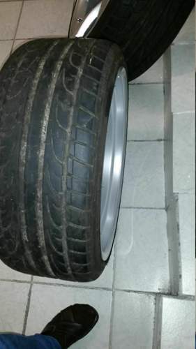

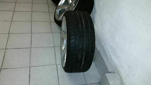

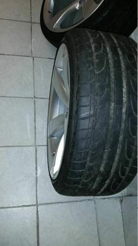

Ich habe gestern meine 255/30/20er Reifen auf meine neuen Rotoren aufziehen lassen.. hatte vorher 9x20 et29 nun 9x20 et26. Ich muss ja wieder per Einzelabnahme eintragen lassen, hatte vorher null Probleme denke diesmal gibt's auch keine Probleme da die Felgen "nur" 3mm weiter draussen stehen. Evtl muss ich halt nur andere Distanzscheiben verbauen.. habe vorher 15VA und 20HA je Seite gehabt. Ich finde die 255er auf 9J Felgenbreite perfekt.

Sieht passend aus, aber es hängt ja echt immer vom Reifen und/oder Hersteller ab. Ich erinnere mich an ultrabreite 275/30 R20 Bridgestone Reifen und an ultraschmale 255/30 R20 Continental. Welche Reifen hast Du?
DUNLOP Sportmaxx (also ohne GT oder RT etc)
