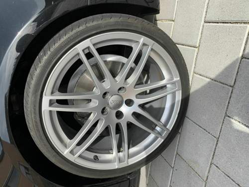

Hi cokefreak, danke für deine rasche Rückmeldung! Stimmt es, dass die COC Papiere 74€ kosten?
Im Anhang findest du ein Bild der Felge, dass Gutachten und eine TLB kriege ich also beim TÜV, dafür bräuchte ich aber die Teilenummer oder? Die finde ich leider nicht...

Hi Enes, kann schon sein das ein Duplikat der EGÜ Geld kostet.
Sollte eigentlich der Vorbesitzer bezahlen.........
Zu den Felgen: das sind 7 Doppelspeichen vom B8. Teilenummer: 8T0 601 025 L, bzw. CM,
oder 8T0 071 490. Größe 9x20, et 29.
Im Anhang die Traglastbescheinigung (als Audi noch welche ausgestellt hat)
Im nächsten Beitrag folgt das Gutachten (ist eine der wenigen Audi Räder für die es ein Gutachten gibt)
Hier nun das Gutachten:
