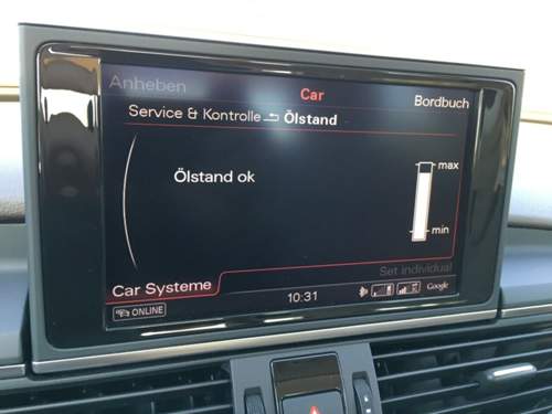

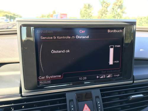

Nach 5 Monaten hatte ich meinen A5 2.0 TFSI von 03.2010 wieder verkauft.
Ich kaufte mir einen A6 3.0 TFSI mit 153.493 km vom 23.11.2011 mit frischen Ölwechsel.
Bei diesem bin ich inzwischen seit dem 23.06.2016 etwa 5.300 km gefahren und die Anzeige ist noch bei etwa 90%.
So kenne ich das.
Img-4069
Nach inzwischen über 6.500 km mit meinem A6 3.0 TFSI.
Inzwischen bin ich mit meinem A6 etwa 23.000 km gefahren.
Es sieht so aus, als wenn die Anzeige erst bei etwa 25.000 km auf Min wäre.
So sollte es sein und nicht schon bei etwa 2.500 km, wie bei meinem damaligen A5.
