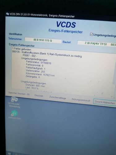

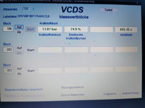

Hallo, habe ein Problem mit meinem Audi A4 b7 2.0 TFSI Avant Bj 2006. Das Auto springt schlecht an, nimmt Gas nicht richtig an und läuft im Stand unruhig.
Motorkontrollleuchte ist an.
Vcds:
Kraftstoffsystem (Bank 1) Rail-/Systemdruck zu niedrig P0087 002
Habe natürlich gegoogelt und folgende Teile schon getauscht :
Hochdruckpumpe, Becherstößel, Niederdrucksensor, Zündkerzen, Benzinfilter und Steuergerät für die Pumpe im Tank.
Leider ohne Erfolg.
Soll ich jetzt noch die Pumpe im Tank tauschen, bin langsam echt ratlos.
Vielleicht Dank im Voraus für hilfreiche Antworten.

Danke für die schnelle Antwort. Ja den Sensor habe ich auch getauscht.
Wenn das Steuergerät nicht schon getauscht wäre, würde ich auf das setzen, habe damals ein Gebrauchtes für unter 20€ und das war es.

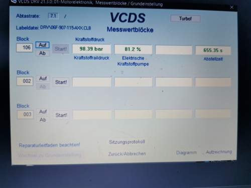

kuck mal nach den Druckwerten in Vcds und der Pumpenauslastung, alles über 70% wäre nicht gut. es gibt auch noch einen Filter an der Benzinpumpe.

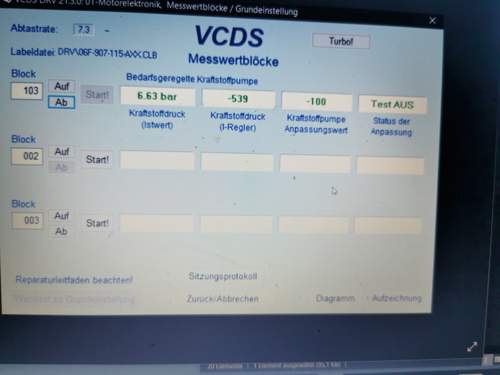

Hier ein paar Wert, vielleicht kann da ja jemand etwas mit anfangen.
Normale Beschleunigung
Standgas warm
Block 103 Druck bleibt konstant
Die Auslastung betreffend könnte es tatsächlich die Intankpumpe sein.
Der Raildruck von 13,87 bar im Leerlauf ist zu gering. Der sollte mindestens 45 bar sein
Danke für die schnelle Rückmeldung. Kann das auch mit der Pumpe im Tank zusammenhängen, alles andere ist ja schon neu ??
Wenn nicht genug Sprit ankommt, kann auch nicht genug unter Druck gesetzt werden, also ja.

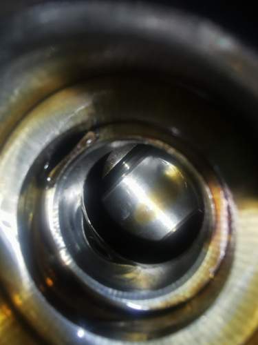

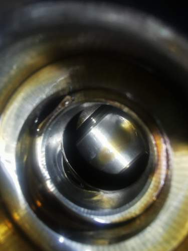

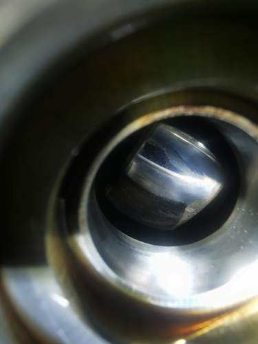

Eine Möglichkeit ist auch:
Speziell bei 2.0 TFSI Motoren kann die Ursache ein eingelaufener Nocken zum Antrieb der Kraftstoff-Hochdruckpumpe sein, wodurch der Kraftstoffdruck zu niedrig wird und der Solldruck nicht eingeregelt werden kann.
Habe jetzt die Pumpe im Tank getauscht, keine Besserung. Bin langsam echt Ratlos was es noch sein könnte -.-
@Maxiwe schrieb am 3. März 2023 um 14:43:17 Uhr:
Na, das Gegenstück zum Stößel der HD Pumpe. Deine Druckwerte sind ja auch im Leerlauf viel zu niedrig.
Was meinst du mit Gegenstück? Weil HD Pumpe und Stößel habe ich ja auch schon getauscht.
@larry100 schrieb am 25. Februar 2023 um 13:34:46 Uhr:
Da stimmte der Raildruck aber wohl trotzdem.
https://www.motor-talk.de/videos.html?...
Danke, werde mir morgen mal die Nockenwelle unter dem Becherstößel anschauen und berichten. Schönes Wochenende
