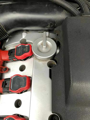

Neue Erkenntnisse, scheinbar soll dieses Ventil (beigefügtes Foto) gerne mal kaputt gehen.
Mein Öldeckel wird auch angesaugt und ”tanzt“ nicht wie er das machen sollte oder bin ich da falsch?
Eindeutiges Problem mit der Kurbelgehäuseentlüftung oder ?

Kurbelgehäuseentlüftung ja. Die KGE kriegst du nur mit dem Ventildeckel zusammen. Du kannst aber auch aus Polen eine Membrane kaufen und die dann selber tauschen. Hatte ich hinter mir.

Kann man die einfach so tauschen oder muss ich dazu das Ventil kaputt machen oder zerschneiden oder so ?
Du solltest mit einem Teppichmesser leicht darunter dann dem Kreis entlang und anschließend aufhebeln.
Anhand ein Video der erwärmt es vorher https://youtu.be/LTg-52woBMg
Themenstarteram 28. Januar 2021 um 17:41
Vielen Dank für das Beispielvideo, heißt ich muss den Ventildeckel nichtmal runter machen und von innen Arbeiten sondern kann von oben dran ?
Genau

Bin heute endlich mal dazu gekommen, hab die Membrane tauschen wollen aber sie ist komplett unversehrt und macht einen geschmeidigen Eindruck.
Heist das Ventil ist (leider) nicht das Problem.
Kannst testweise mal die KGE in die Umgebung pusten lassen und das Stück zur Ansaugbrücke mit nem Stopfen dichtmachen. Dann biste wirklich sicher.
