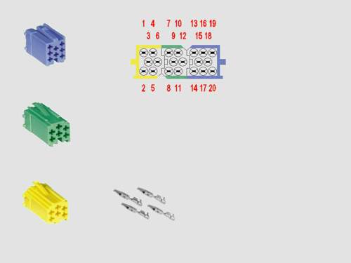

wie die Überschrift vermuten lässt habe ich ein Problem mit dem Radiokabelbaum.
Da ich gerne ein Radio anklemmen würde muss ich wissen welche Kabel wohin gehören.Ich habe leider nichts zum durchmessen und auch keinen der mir dabei helfen kann.Ich bin also auf ein Vergleichsbild oder ähnliches angewiesen.
Leider habe ich nur das unten eingefugte Bild im Netzt gefunden.Die Teilenr. auf dem Bild ist identisch mit der auf meinem Kabelbaum.
Um das Problem etwas zu verdeutlichen habe ich noch ein Bild eingefügt welches meinen Kabelbaum zeigt.
Ich brauche echt dringend Hilfe,da Strom auch nicht wirklich mein Gebiet ist.
Wenn jemand helfen kann bitte gerne,dafür schon mal besten Dank im vorraus.
Gruss Jacki
Mein Kabelbaum
Original Kabelbaum

Leute , ich habs doch schon mal geschrieben . Die Audiosignale für den Subwoofer sind im gelben Stecker vom Radiokabelbaum . So schwer ist das doch nicht .
Also müsste C2 und C17 vom Radio in den Adapter von passiv auf aktiv und von dort in den gelben Stecker, welcher dann ins Heck zum Subwoofer führt.
So gefunden, das ist ein 20 poliger Mini DIN ISO Stecker C für ein aktives Soundsystem.
Ich kann von unterwegs keine Bilder hochladen, daher der Link:
https://docplayer.org/...it-oder-ohne-handyvorbereitung-kein-navi.html
Der gelbe Stecker müsste somit C1 sein.
Also müsste nach dem Entfernen der Lüsterklemmen mindestens 3 Stecker entstanden sein, Stecker A, Stecker B und Stecker C und da gehören dann die Stecker vom Adapter für passiv auf aktiv rein und schon ertönt ebenfalls Musik auf den hinteren Lautsprechern ;-)
Gemäß dem Foto von f0rm4ldehyd wäre am gelben Stecker, Pin1 braun Line out hinten Links +, Pin3 grau Masse, Pin2 grün Line out hinten Rechts + und Pin6 violett die +12V geschaltete Spannung für den Verstärker.

Ein weises Kabel muß in Pin 1 und nicht in Pin 5 .
Weiß ist Links und Gelb ist Rechts , Lila ist Masse .
Pin Anordnung
Dann ist es der andere Stecker, somit die Anschlüsse 17-20.
Gemäß dem Schaltplan von patru wäre T6m der gelbe Stecker am Radio, somit wäre
Pin1 ws weiß
Pin2 ge gelb
Pin3 li lila

Wenn ich mir die Anschlussbelegung in deinem Bild anschaue stimmt die Pinbelegung nicht, siehe Anhang!
Pin5 muss auf pin 1!
Da zwei weiße Kabel (kanal links und Steuerspannung)ist die Frage ob du dieses auch richtig eingepinnt hast!
Pin1 weis und pin2 gelb sind Kanal rechts und links.
Pin 3 lila masse und pin6 weis Steuerspannung zum Einschalten des Verstärkers pin 5!
Wenn das Radio eingeschalten ist prüf an pin 3 lila und pin 6 weis ob 12V anliegen!
Dieses blaue Kabel(siehe Bild) das ist für die Steuerspannung vom Verstärker scgeint nicht angeschlossen zu sein!
Dieses muss an das Radio "Remote" oder auch Antennensteuerspannung(früher genannt) angeschlossen werden!
