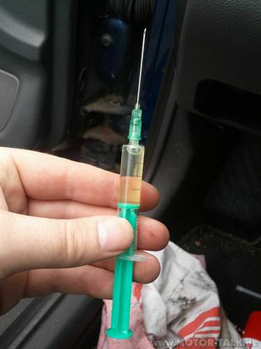

ich habe gestern nochmal die Abdeckung unter dem Lenkrad abgebaut, mit einer kleinen Spritze mit Kanühle WD40 in die Manschette reingespritz. Seit dem geht die Lenkung auch viel leichter habe ich das Gefühl.

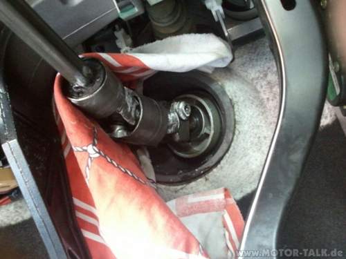

Hier ist nochmal das Foto wo die Werkstatt die Schraube gelöst hat und das Lenkgestänge leicht versätzt hat. Ich gehe mal davon aus, das tief im Inneren der Manschette ein Gummi porös ist oder sich "umgekrämpelt" hat. Bis jetzt habe ich aber im großen und ganzen ruhe 😉

Vorher habe ich geschaut welche Querlenker neu sind. Ich habe eine Spritze genommen und in das Traggelenk, also überall wo gummimanschette war, Öl reingespritzt. Auch Spurstangenköpfe auch wenn diese nicht alt waren... (welches genau ka. Ich habe Öl genommen welches mein Vater grad da rumstehen hatte, ich glaube es war Öl welches für Maschinenschmierung genommen wird. und habe überall reingesprtizt aber nicht bis es überquillt. (Er hatte nur noch "Fein Öl" und Sprühfett und ich hatte mein WD 40 vergessen) Leider hatte ich vergessen, dass ein Traglenker neu war und habe da auch überall reingespritzt. Ich hoffe natürlich nicht, dass ich jetzt nachteilige Probleme dadurch habe wegen dem Fett der drin sein sollte...) Denn dieses Teil schlägt mit 50€ rum zu Buche..
Danach bin ich zum Lenkrad und hab nochmal genau gehört und eindeutig die Überführung zum Motor raushören können. Es kam Richtung Motorraum und von Innen Richtung Überführung (nur Lenkradbewegung ohne, dass sich Reifen bewegten). Quietschen war immer noch da. Auch mit Rad ab war das Quietschen zu hören.
Dann habe ich die Verkleidung unterm Lenkrad abgebaut und das gekaufte Teflon Spray (Ballistol - Amazon) in die Überführung bzw auf das Lager sinnlos drauf eingesprüht. Und danach am Lenkrad gedreht. Ich dachte ich konnte eine Besserung ausmachen und haben gleich in die Komplett dortige Kupplung geduscht und den Motor gestartet. Beim Einlenken traute ich meinen Ohren nicht!!!! Das Quietschen war deutlich leiser.. Weiter geduscht, vor allen in alle "Ritze" nach rechts... es war weg... (!) Danach habe ich noch die halbe Flasche iwie dort aufgebraucht (vorher alles schön abdecken) dann wurde das Teflon auch "trocken" Ich lenkte wie ein wilder und es kam nix mehr....
Und bis heute ist Ruhe. Ich kann es kaum glauben... 5€, 10 Minuten und Ruhe und ich schlepp die Sche*** als mit rum.
Das einzige was man jetzt noch leicht hört ist ein mahlendes Geräusch. Dieser kommt denke ich vom Schleifring und geht in Ordnung.

Du hast das Gelenk auf Bild 2 quasi richtig eingesprüht?
ja Genau... aber auch auf das lager was in Motorraum führt einfach drauf.... und wichtig in das gelenk auch rein. Erst danach war es ruhig.. Bis heute immer noch ruhig...
