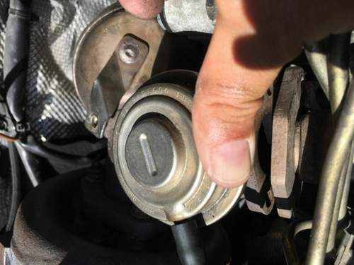

AGR Ventil funktioniert wohl mechanisch, aber Motorlauf ändert sich nicht, wenn es abgeklemmt wird. Kann es sein, dass es komplett zu ist und er dadurch zu wenig „Luft“ bekommt? Wie kann das getestet werden?

Ja das mit dem AGR waere durchaus eine Moeglichkeit und ein Grund fuer zu fettes Gemisch, das muesste aber EIGENTLICH einen Fehler werfen. Du koenntest es hoechstens mal auf Verdacht ausbauen und reinigen. Weiss aber nicht, wie das beim 2.5er geht. Der 2.5er oder grundsaetzlich alle V6 TDI im 8E sind normalerweise grundsaetzlich eher keine Kandidaten fuer AGR Probleme, deshalb fehlen mir die Erfahrungswerte, die man beim Lesen normalerweise sammelt. Ausgeschlossen ist aber auch hier natuerlich nix. 😉 Vielleicht kann @joshy198 dir weiterhelfen...
Die neueren (EU4) haben n wassergekühltes AGR. Das sollte man checken, die siffen zu oder bekommen ab und an Haarrisse.
Hat der Wagen Kühlwasserverlust?
Das ganze Unterdruck System sollte man mal checken, nicht das es bloß n undichter Schlauch ist.

Kühlwasser verliert er nicht. Wie kann ich das AGR checken? Die Membran ist i.o. Mechanisch funktioniert es.
Unterdrucksystem testen ist ein guter Punkt. Werd ich testen lassen.
