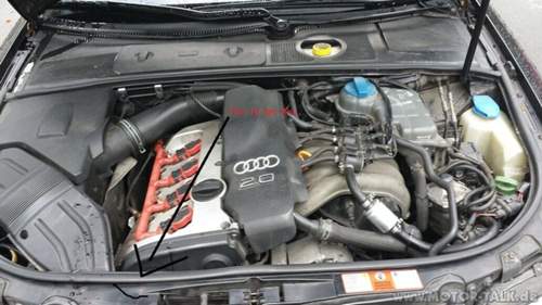

hier ist vorne der Riss:
http://abload.de/img/44639b4fa7.jpg
wird aber noch neu gemacht aber denke nicht das das soviel Leistung ausmacht. Hat jemand hierfür vll die passende Teilenummer und was das Teil ca kostet?

@Schnittwunde"(bis auf einen kleinen Riss am Ansaugtrakt direkt vorne unter der Motorhaube, sollte aber nicht viel machen? Luft strömt ja trotzdem rein)"
Meinst du am Ansaugkrümmer?Das würde ich nicht vernachlässigen, denn so zieht er Falschluft bzw. ist die ganze regelung für die Katz.

Am Ansaugkrümmer ist natürlich kein Riss sondern hier

Da macht der riss nichts aus.
