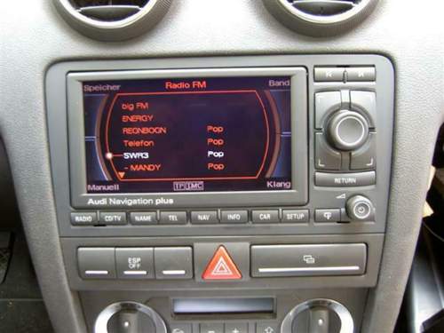

Ich besitze einen Audi A3 S-Line Sportback Baujahr 2008 inkl. Bose Soundsystem, Freisprecheinrichtung, Multifunktionslenkrad, Ipod Schnittstelle im Handschuhfach und Radio Concert (mit Doppel DIN soweit ich weiß) -> Habe extra noch Bilder unten hinzugefügt, wie es momentan aussieht und später aussehen soll nach dem Einbau!
Habe folgendes Navi von einem deutschen Händler besorgt:
Audi A3 RNS-E BJ. 2010 Navigation + Ori. Audi DVD Europa + Code Card
Audi Teile Nr.: 8P0 035 192S
Ist das einfach nur eine Ausstausch Sache und kann von jeder X-beliebigen Werkstatt durchgeführt werden oder steckt hinter allem mehr?
Habe mich schon versucht durch das ganze Forum zu boxen, aber da dort 100 Informationen sind und jeder etwas anderes sagt, komme ich alleine sicherlich nicht auf den richtigen Zweig :P
Was wird alles benötigt an Teilen? Wo kriege ich die her? Lohnt sich der Einbau in einer Werkstatt oder kann wer anders das übernehmen?
Will nämlich nicht ganz so viel Geld ausgeben...
Und es soll natürlich alles gut funktionieren möglichst ohne iwelche Fehlermeldungen, da das iwann bei einem Weiterverkauf des Autos nicht so gut wäre :P Also Freisprecheinrichtung,Bose System, Multilenkrad und Ipod Schnittstelle sollte schon alles funktionieren mit dem Navi.

Du brauchst auf jedenfall noch ne GPS Maus/Antenne, mehr weiß ich leider auch nich.

Scotty kennt jede Schraube im A3 auswendig. Ich denke, er wird dir sagen können was du brauchst und dir auch beim Einbau helfen.

Hallo.
Ich habe auch eine paar Fragen zum Umbau auf das RNS-E.
Und zwar habe ich mir einen A3 MJ 2008 gekauft mit Concert drin.
Leider kein FIS :(
Ist der Umbau generell auch ohne FIS möglich?
Wenn ja:
Folgende Artikel habe ich auf dem Schirm:
RNS-E ;)
GPS-Antenne
RNS-E Adapter für AUDI A3 8P
RNS-E Antennenadapter Radio
Brauche ich noch mehr?
Kann ich auch ein RNS-E >=2008 nehmen?
Fragen über Fragen ;)
Im voraus vielen Dank für eure Hilfe :)
