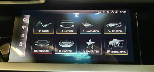

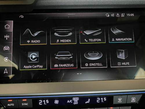

@Lagi_04 wegen den Favoriten
Fahrzeug-->Einstellungen & Service-->Halteassistent gedrückt halten-->Fenster Optionen öffnet sich-->Als Favorit speichern
Kannst du bitte mal den Softwarestand posten.
Bei mir gibt es keine Favoriten (SW 3272) ...
Es öffnet sich kein Fenster, kann nur die Kachel Fahrzeug in die linke Spalte ziehen ...

Du hast keine Kachel mit Favoriten auf der Startseite?

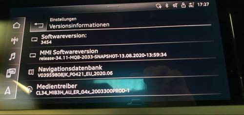

Glaube ich habe 34xx.
Ich schaue morgen nochmal nach und mache paar Bilder.
@JoeW müsste bei dir auch so aussehen.

@kayw77 schrieb am 7. Juni 2021 um 17:31:57 Uhr:
Ich hab dann wohl die Ur-Version der SW und damit keine Favoriten ...

SW-Stand 3272
Kacheln1
Kacheln2
