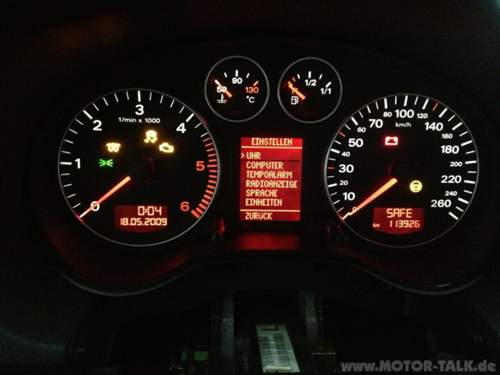

Hey leute, ich habe meinen Tacho gewechselt da der alte defekt war, ...der neue Tacho hat genau die gleiche Nummer wie der alte : 8P0 920 930 K . Ich hab ihn angesteckt und das Menü war auf Spanisch, habe es dann auf Deutsch eingestellt und es geht alles ausser die tanknadel ( diese steigt nicht ) . Das Auto springt natürlich auch nicht an da ich ja bei Audi die Wegfahrsperre noch codieren lassen muss. Was mir noch aufgefallen ist, ist das der neue Tacho im menü mehr Funktionen hat als der alte Tacho. Und wenn ich die Zündung einschalte dann steht rechts in der Anzeige über dem KM-Stand : SAFE
Was hat es auf sich mit der Tankanzeige? Hängt das zusammen mit der Wegfahrsperre/ dem Codieren usw. ?
Danke schonmal im Vorraus...

Hallo, also ich habe den neuen jetzt nochmal angesteckt, ...Auto springt natürlich nicht an damit aber sonst geht alles, ausser die tank Anzeige,...das komische ist aber ...wenn ich Zündung anschalte dann bewegt sich die Tanknadel minimal rauf, und beim usschalten wieder minimal runter. Das menü des tachos ist italienisch oder spanisch,...habe es auf deutsch gestellt und es geht soweit alles, ausser das er auch noch anzeigt BITTE TANKEN . Und das Vorglüh Symbol blinkt ein und aus. Ich habe ein paar Fotos gemacht und ein kurzes Video. Die Fensterheber gehen auch nicht mehr !?!?!?
Hier die Bilder ....

Was habt ihr denn alle??? Der tacho hat exakt die gleiche teilenummer und dem gleichen Index Buchstaben k . Also warum die Pumpe tauschen bitte???
vll hat dir jemand den tank leer gesaugt😁
Und warum bewegt sich dann die Nadel minimal !???? Dann bekommt die doch ein Signal oder nicht ??
lies doch mal vorn...du hattest die aufgabe die teilenummer, hardware/softwarenr mal auszulesen und den fehlerspeicher von dem ki zu checken.
nur weil auf dem aufkleber die gleiche nr wie bei deinem steht, muss sie nicht gleich stimmen.
angelernt hast du auch noch nichts...also was soll man dir da jetzt raten?
du hast nichts gemacht, außer nach ein paar tagen onlinepause erneut das gleiche zu fragen...
Kann ich den tacho irgendwie ohne Auto checken lassen bzw Auslesen? Weil ich kann doch nicht fahren damit bis März
